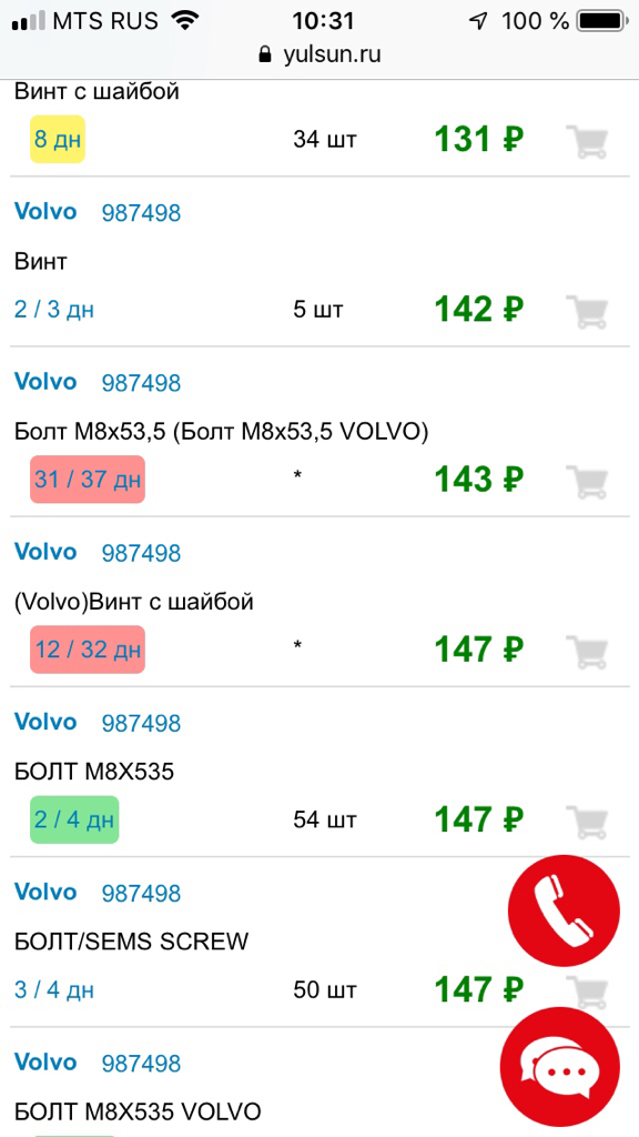

А где взять оригинальный болт?
Был подобный случай на другом авто. При замене ремня грм "мастер" не докрутил болт натяжителя на пару витков. Т.е. механизм не был притянут к блоку. Ролик работал на " плече" и вскоре обломился болт. Пришлось высверливать и перерезать резьбу. (Позже, по обломкам, я проверил длину болта, он оказался не родным, длиннее на несколько мм.) Допускаю , что здесь что То подобное. Сверьте длину болта с оригиналом. Приложите болт и посмотрите по отпечатку. На фото видно. Если выяснится что болт не был закручен и натяжитель не прилегал к блоку, то это будет доказательством в вашу пользу.
Резьбу могло срезать при обломе.
Проверить по экзист. Возможно есть размеры
Этот болт продается как отдельная деталь?
Продаётся, я покупал D4, 5 цилиндров, 2013 год
