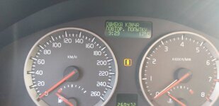

Не видим имобилайзер... а закрывается/открывается норм?
Есть кому скинуть клемму с АКБ?
Вообщем машину завела,но походу проблема в считывания чипа.....или что-то с контактами.....хотела раскрутить панель,опустила руль и попробовала завести и она завелась.....отогнала на парковку,все же думаю может снова повторится....
Там в пластике рулевой колонки жгут проводов есть. Что-то там подтерлось, видимо.
Вот я тоже думаю,так как уже полгода как горит подушка руля требует обслуживания....типо нужно шлейф менять.
