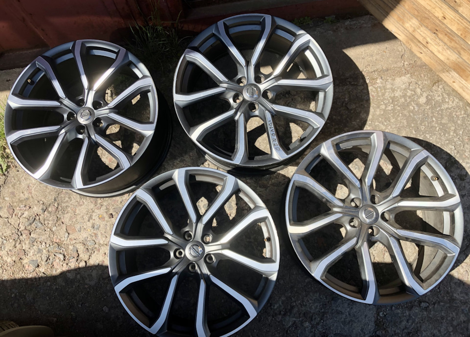

Справочно все диски были одинаковые на всех комплектах - штатные пауки
