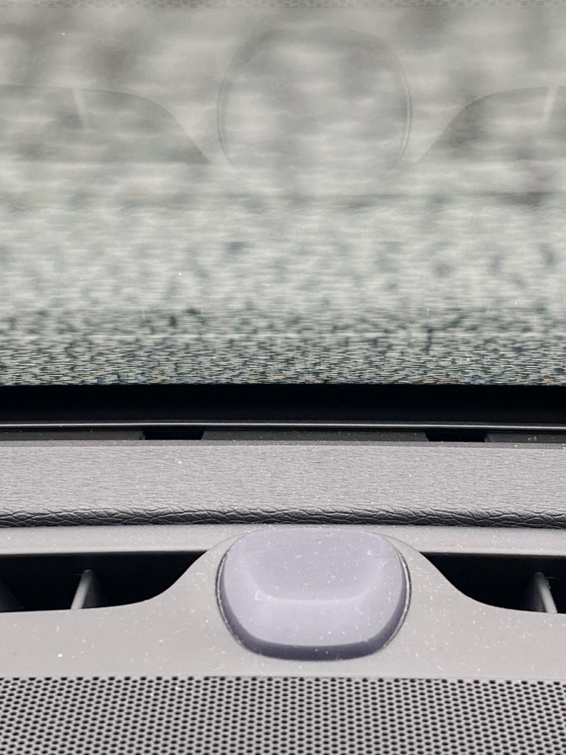

И ещё момент. Не подскажут ли владельцы s90/v90 - не должно ли между панелью торпедо и стеклом быть какого-то уплотнителя или вставки? Такое ощущение, что раньше я табличку с вином с водительского места не наблюдал. И в щель между торпедо и стеклом теперь ладонь свободно проходит.
А если кто фото сделает - как у него - буду бескрайне признателен.
Раньше 19 часов у машины вряд ли буду, но, если до этого никто не успеет, сделаю фото (V90CC 2021 MY, вроде)
Посмотрел у себя... даже мизинец не пролезает
не знаю, поможет ли такое фото
Спасибо. Вполне информативно. Вряд ли Ваш мизинец толще моей ладони.
