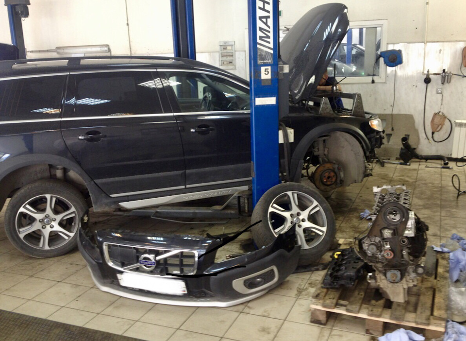

В свое время чипанул дизель на ХС70 и как правильный гонсЧеГ зимой в мороз не сильно прогревая быстро уходил с перекрестков. Итог? Трещина в блоке.
В блоке Карл, не в ремне. Технические спецы ОД потом мне доходчиво объясняли про высокий момент дизеля и его воздействие не то, что на ремень - на стенки блока....
Не буду Вас ни в чем переубеждать и умничать - я не силен в теориях работы ремня ГРМ и нагрузках на него - думаю есть соответствующая математика.
На бензинке я просто на 100 тыщах при 5летнем пробеге поменял и езжу.
Я не достаточно богат, что бы экономить с возможностью переборки и замены движка. А такой опыт у меня уже был. Благо там все обошлось условно малой кровью - новый двигатель по разумной цене.
