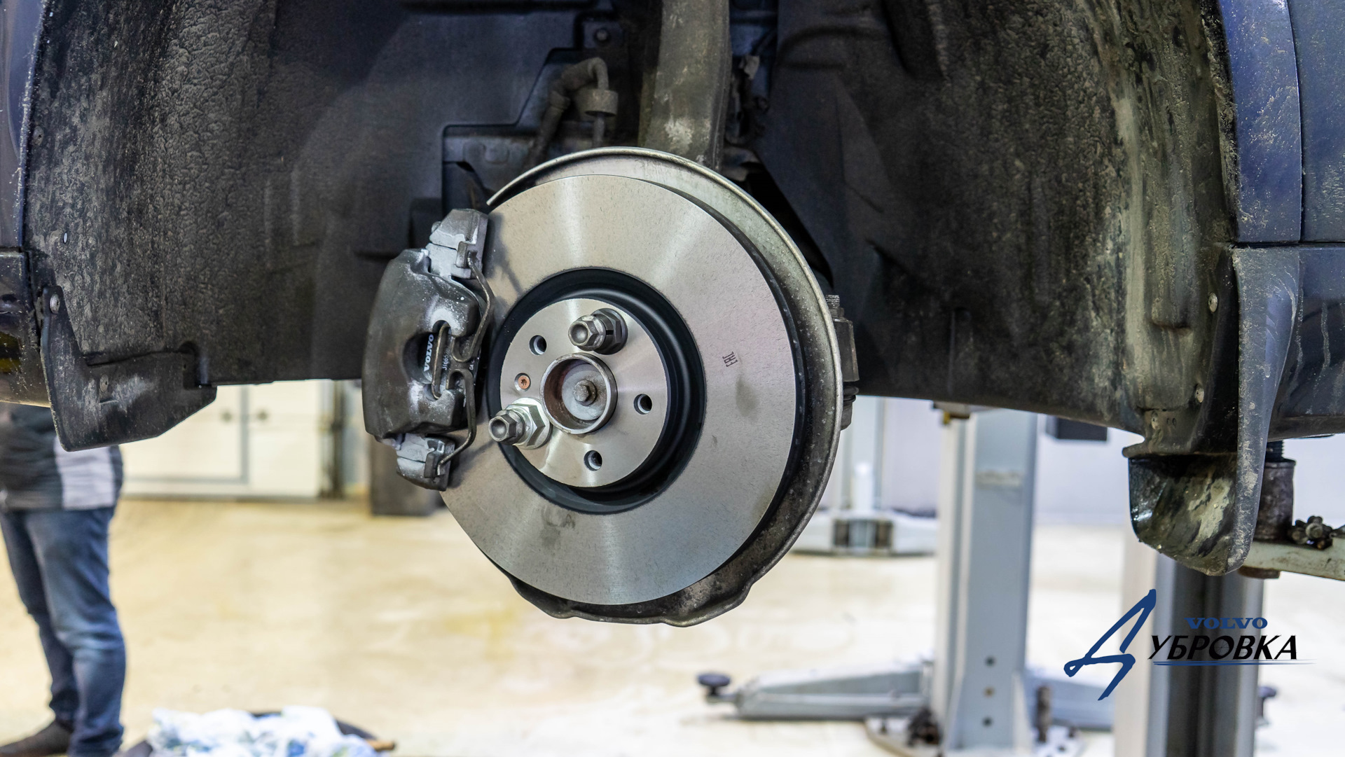

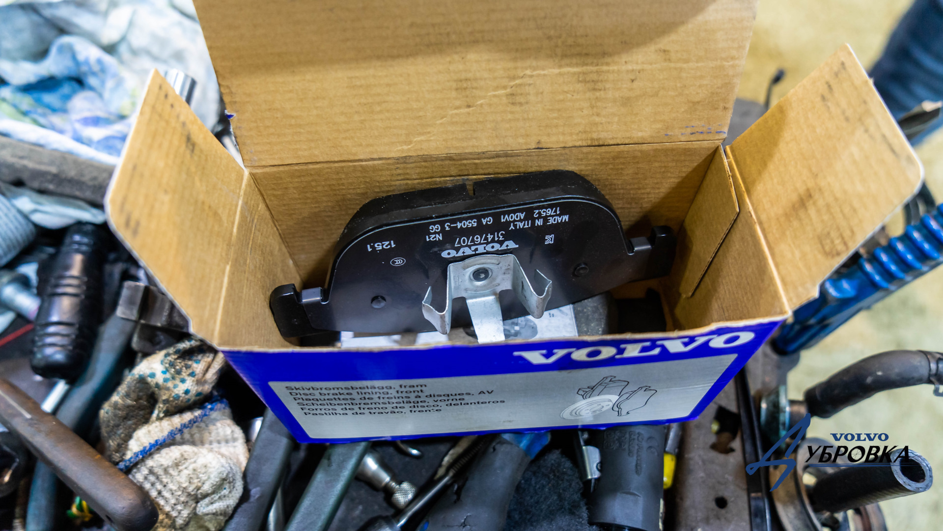

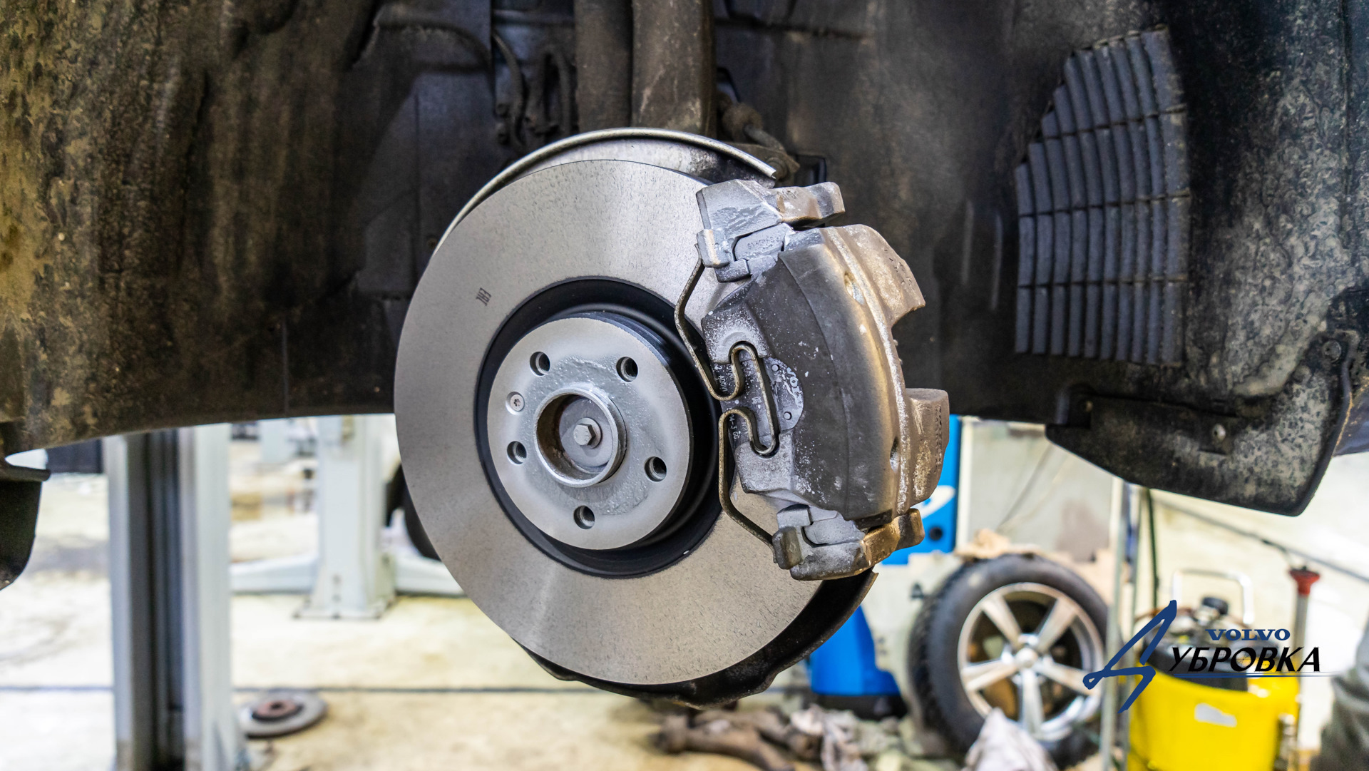

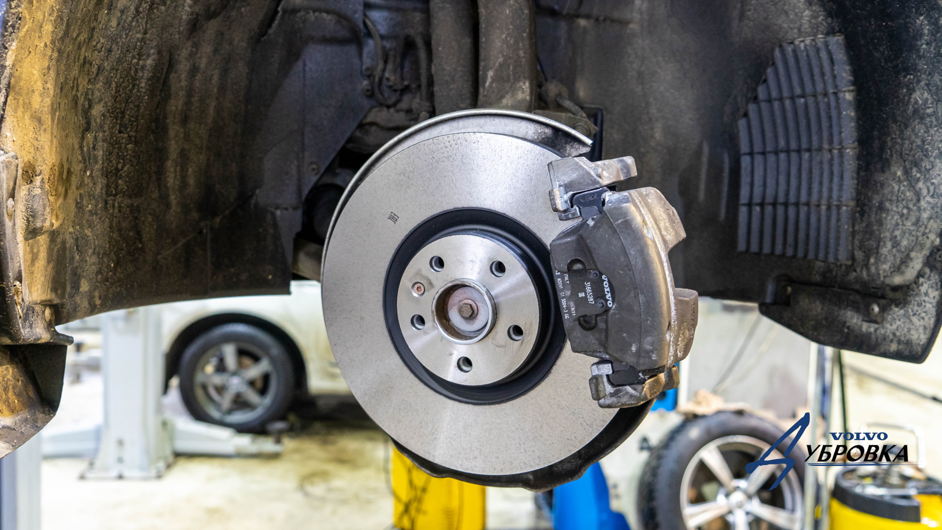

У нас в гостях сегодня VOLVO XC90 с заменой тормозных дисков и колодок.
Сам процесс замены не сложный, эти работы многие делают рядом с домом на домкрате, но не каждый задумывается, что даже такая работа требует определенных знаний, навыков и внимательности.
Сейчас мы говорим о передней оси, так как на автомобилях VOLVO XC90 замена тормозных колодок задней оси требует подключение оригинальной программы VIDA, на последних платформах VIDA Online (подключается через сервер в Швеции), это требуется чтобы «развести» тормозные суппорта для дальнейшей замены.
По передней оси все пока гораздо проще. Компьютер не подключается, все меняется довольно просто.

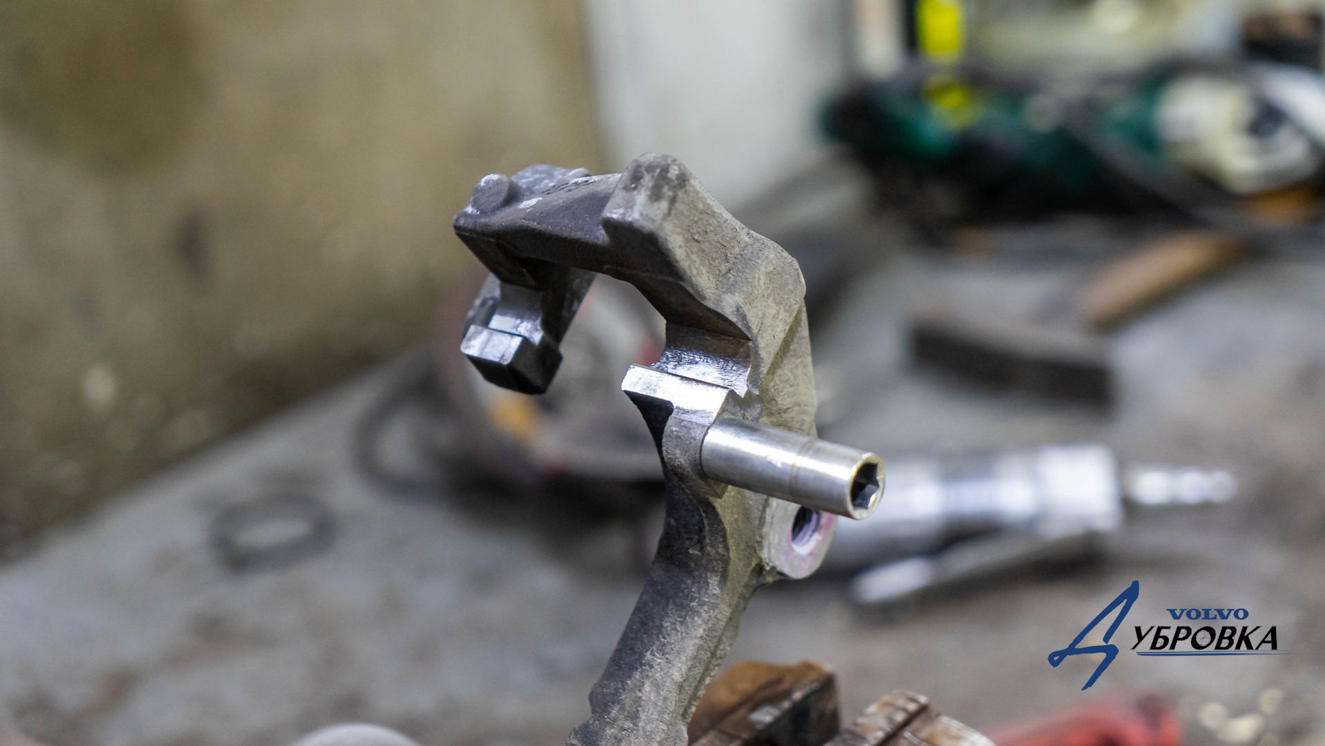

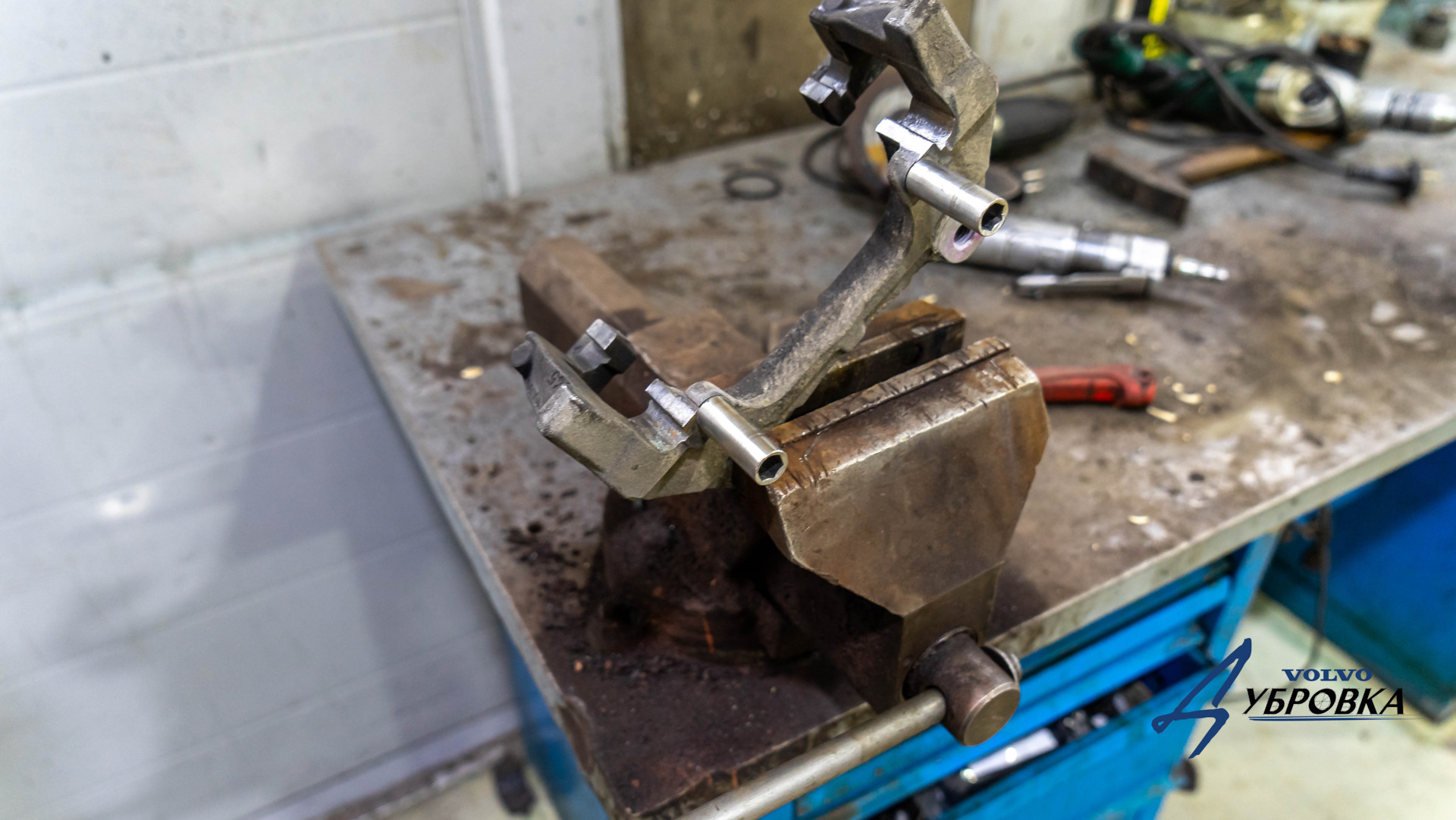

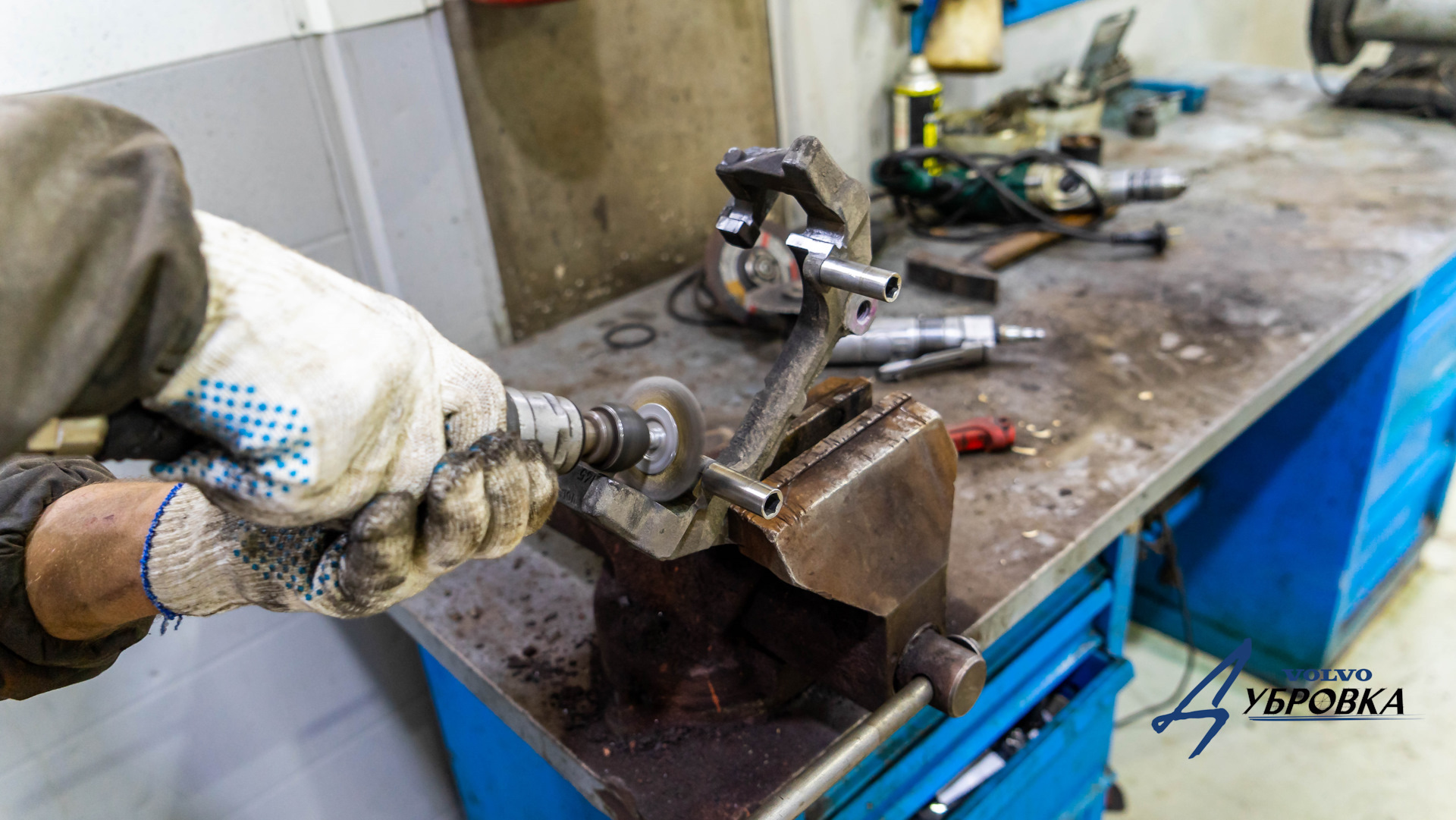

При замене тормозных дисков и колодок требуется внимательность и знания, при снятии тормозного суппорта произвести осмотр на направляющие и пыльники поршней. Направляющие частенько закисают от попадания туда грязи и влаги. Пыльники суппортов так же подвержены дефектам, пыльник может порваться при не правильной предыдущей замене, банально не выпустив воздух с пыльника при сжатии поршня.

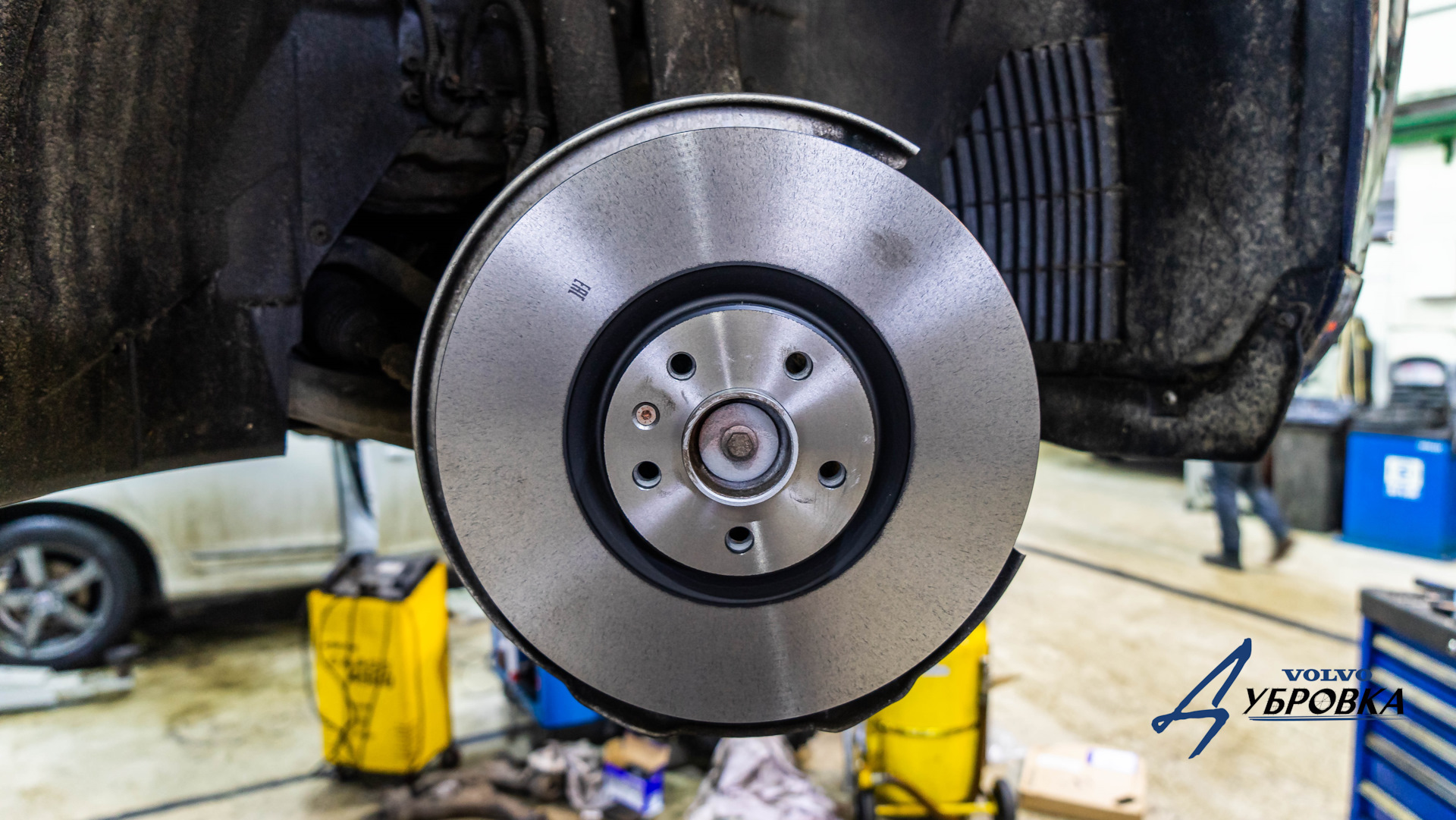

После снятия тормозных дисков, обязательно осмотреть ступицу (посадочное место диска), очистить от окалин и грязи. Если этого не сделать и окалина прижмется между диском и ступицей, при торможении появится биение педали тормоза, вероятно биение руля тоже появится.
Эти и другие работы, выполненные, не квалифицированным человеком могут, дальше повлиять на серьезные и возможно серьезные последствия вплоть до аварийности на дороге.
Лучше доверить эти и другие работы профессионалам.
