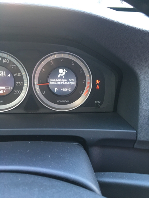

У меня сегодня s60 ошибку выдал, потом погасил))
