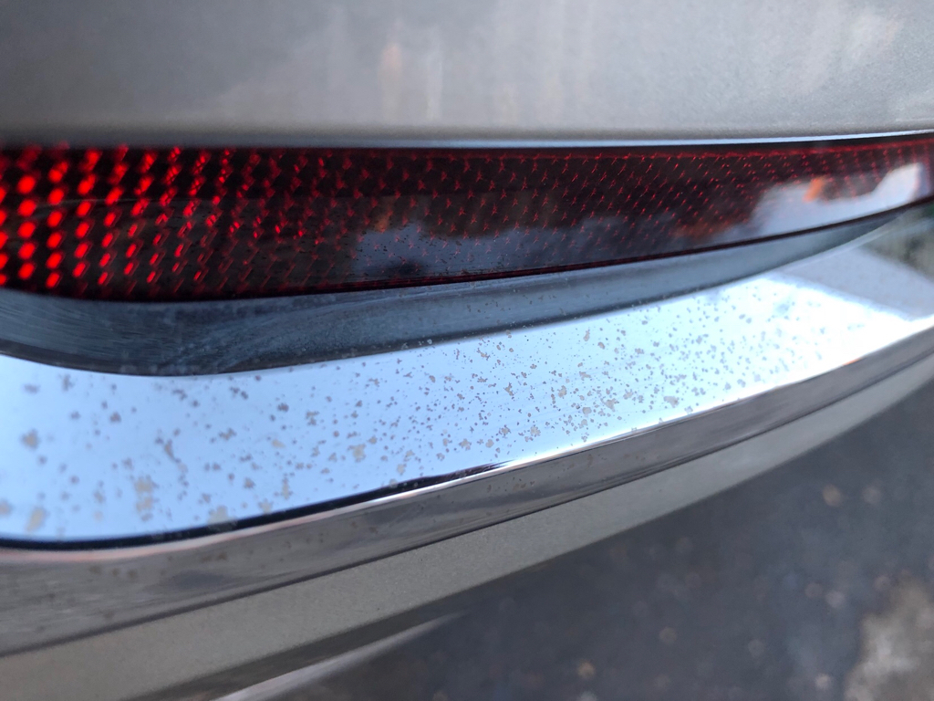

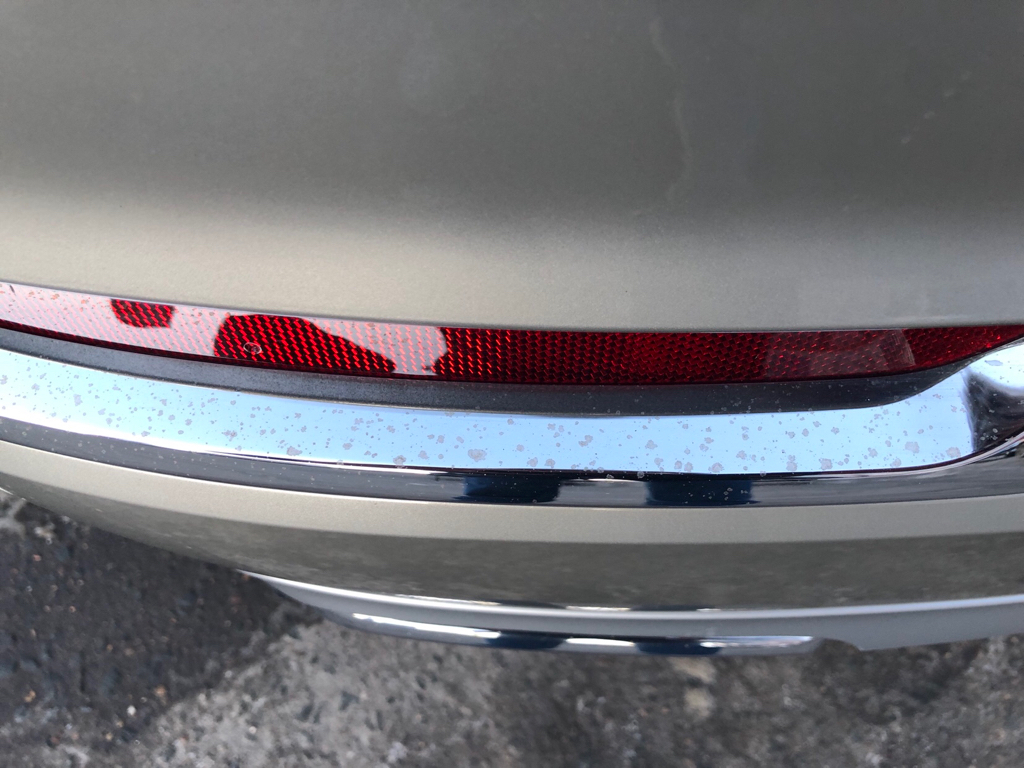

Сегодня после мойки обнаружил, что хромированные элементы вокруг задних габаритов сильно окислились. Обычными средствами не отмывается. Окисел рыжего цвета - походит на ржавчину. Посоветуйте какие-нибудь хим. средства для удаления окисла? Может кто-то сталкивался с таким и уже нашёл решение?
Как вариант планирую к дилеру обратиться с вопросом замены по поводу гарантии. В Лексусе такое прокатывало.

Infiniti меняют без вопросов. попробуй очиститель хрома от ликви моли. мне помогло.

нет, это от реагентов и активной пены на мойках...интересно, а можно ли при случае поменять на элементы от r-дизай пакета, они там вроде крашенные:)

Согласен, на пассате СС, на опель астра тоже зацветали..правда не так как на фото, просто мутнели

обработка воском на мойке. никаких проблем за 1,5 года. это кстати в рекомендация в инструкции машины

Детали эти нужно консервировать полиролем, ну либо обклеивать пленкой.
И смывать реагенты почаще.

А что тогда причём? В принципе, меня больше интересует "результат". А он для Вольво неожиданный. Никогда такого не было ни на предыдущем ХС90, ни на ХС60, ни на ХС70...

Причем - реагенты и химия на автомойках, на xc70 тоже было, но позже, на 4 году...да на xc90 две накладки на заднем бампере и две на переднем, облезли, поменять и забыть, ерунда всё это, меня они своим пластиковым блеском вообще бесят, придет весна я их пленкой обтяну темной...
