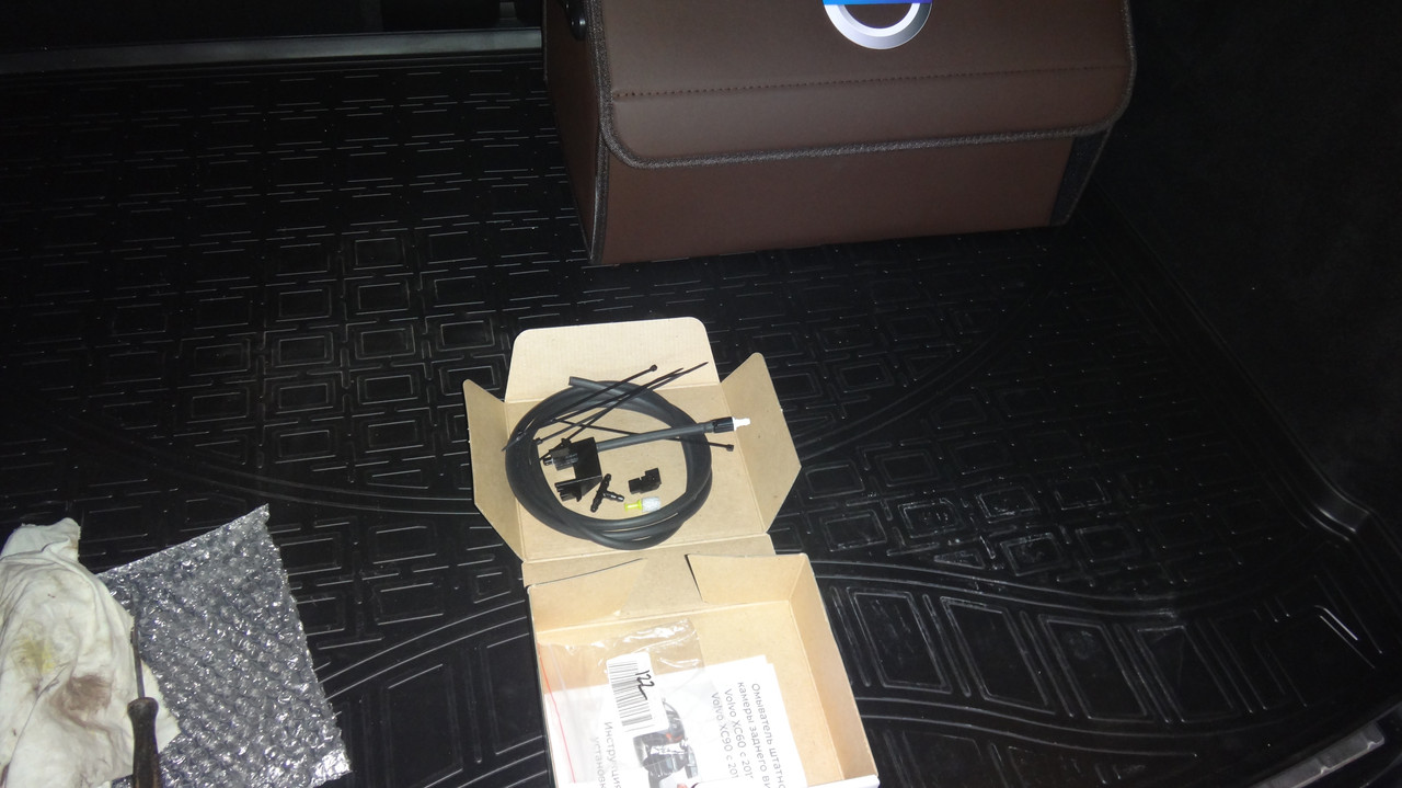

Попался тут вот такой набор для самостоятельной установки омывательницы.СтОит где-то 2200 - 2500р. на Озонах всяких, на Али немного дешевле (но ждать долго).

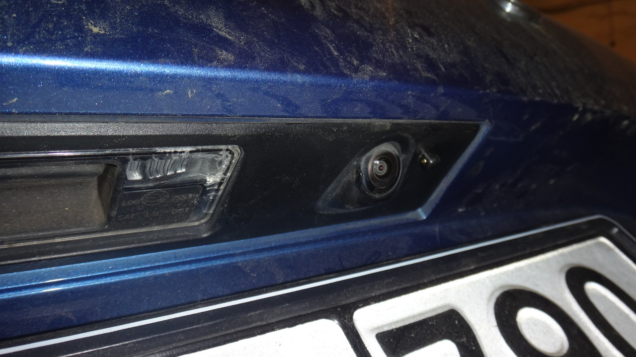

Там подробная инструкция и всё необходимое для установки.Я ставил один в гараже где-то часа 1,5 с разборкой-сборкой обшивки двери багажника.Если кто захочет такую-же, то рекомендую покупать набор, в котором есть шаблончик для просверливания дырки под форсунку, тогда вааще ничего думать не надо.Но бывают наборчики без шаблона (разные производители). У меня получилось так, что даже форсунку не пришлось подрегулировать, всё само свершилось (нанотехнологии).
в подсветке номера пластик светильника потрескался... надо у себя проверить )
У меня такой комплект. Был заказан, но мне на хс40 не подошёл. Пришлось заказывать другой. Кому надо, отдам по себестоимости...
