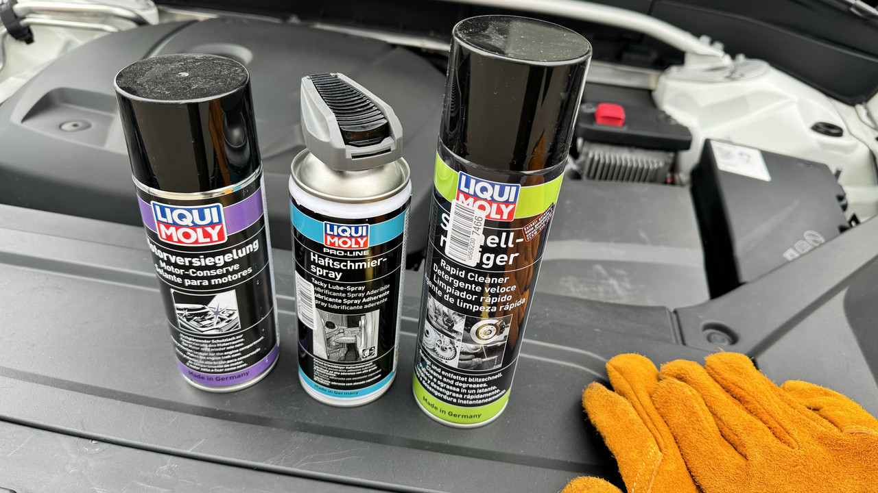

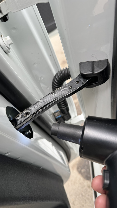

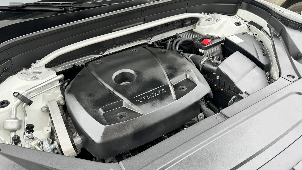

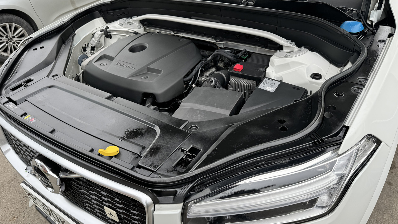

1. Покрыл подкопотку восковым консервантом, не очень понял, что надо слегка и равномерно… залил от души 😆 потом в АвтоШарме отмоют…

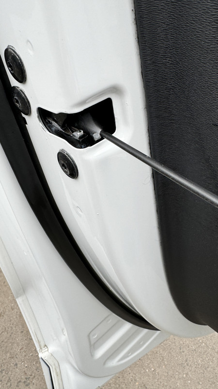

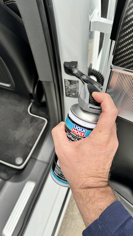

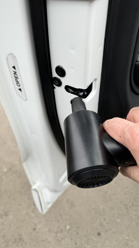

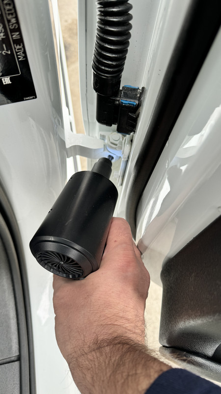

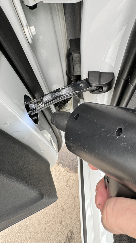

2. Почистил замки и петли

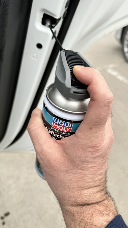

3. Смазал замки и петли
Ну вот как-то так 😝
Ляпота! У меня кстати с приходом тепла двери стали открываться с шумом переходящим в скрип, вот думаю, это петлям хана, или смазка поможет? Буду эксперементировать. Вы для профилактики решили или был какой то дискомфорт?
Было такое зимой. Пользуюсь таким. Сейчас всё в норме. Даже жена сказала, что что-то с дверями. Без усилий открываются-закрываются. Такое ощущение, что двери недозакрываются. Лёгенько всё. Первое очиститель, второе сама смазка.

Я это делаю для профилактики; смазка есть белая и есть медная в аэрозолях. Использовал и ту и другую эффект одинаковый.

Использую ликвимолли для замков, белая.
Полезная штука такая профилактика однозначно!) лосяш это одобряет!) тож уже рефлекторно 2р/год, весна/осень, замки/петли пробрызгиваю белой смазкой от Ликвимоли и все уплотнительные резинки на дверях/в подкапотке - любым силиконом.

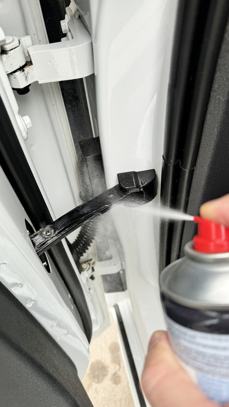

Я в сервис обратиться после разнообразных смазочных процедур и средств. Там меня «успокоили» ) Сказали, что смазка это хорошо…. но если скрип, как от амбарной двери, то под замену узел, который находится внутри двери. И смазывать его бесполезно. Вот меня как достанет окончательно этот скрип, пойду сдаваться)

Профилактика всегда хорошо. У меня авто эксплуатировался жестко и пять лет стоял в любую погоду на улице. Скрипит узел внутри двери, куда входит планка ограничителя. Туда вносил смазку, но бестолку.

Пролил замки Lavr(смазка адгезионная). Были отчетливые 2 щелчка на водительской и 2 щелчка и скрип пассажирской и все - проблема решена, теперь мягко и комфортно! Хотя я уже даже ремкомплект ограничителей купил. Сейчас понаблюдаю, насколько хватит, дальше ремкомплект. Будем смотреть.

Доброе утро! Егор, напишите пожалуйста название средств для чистки двигателя, профилактики замков и третье чудо-средство! Ещё заинтересовал прибор для продувания, ищу похожий! Как по оповещению, качественный, мощный? Если возможно ссылку.
Ощущению*
Привет! На первом фото крупно их сфоткал, на ОЗОНе все ищется за 3 секи. По продувке можно купить баллон для компа, тож норм, но у меня да, воздуходувка бытовая... для углей и пыли мощи хватает, сорян, брал 100 лет на Али, ссылки нет

Егор, это когда понимаешь, что искать))) По возможности, не срочно, можно пожалуйста их фото!
очиститель - https://www.ozon.ru/product/bystryy...0-ml-189235189/?avtc=1&avte=4&avts=1717067368
смазка - https://www.ozon.ru/product/silikon...moly-pro-line-silikon-spray-400ml-1568783968/
консервант - https://www.ozon.ru/product/sprey-d...ung-1233069885/?avtc=1&avte=2&avts=1717067368

Втулки ограничителя двери не меняются отдельно на этой платформе? на хс60 (2012) и 90 (1) я поменял недавно втулки
на сколько я помню (меня это минуло) меняют прям всё...
Мне перебирали ограничитель частные мастера, ремкоплект (втулки усиленные) были одинаковые с P3, от S80, по моему, но это на V90CC. Если на XC он такой же или схожий, думаю тоже есть возможность заменить втулки отдельно. Саму дверь разобрать и вынуть ограничитель как по мне оказалось проще, чем на предыдущем поколении. Поэтому, если возможно проблема вернётся, то буду самостоятельно просто их менять, возможно и с Али. Товарищ ставил на такую же машину, уже несколько лет катает без проблем
P.S. родной ограничитель водительской двери стал щёлкать и позже не фиксировать дверь в крайнем положение на 140 тысячах пробега, остальные пока в рабочем состоянии, тоже несколько раз в год очищаю и смазываю).
В Екб у «официалов» на SPA предлагают ремонт. Ремкомплект втулок рублей 700-800 и работа около 4000-5000. Говорят что приспособились ремонтировать, а не ставить новый ограничитель в сборе. Тонкой рукой как-то забираются в саму дверь и меняют
