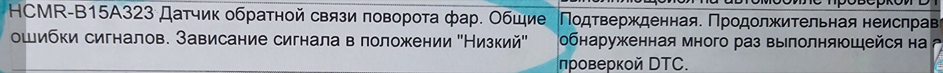

Друзья, привет! Периодически стала выскакивать ошибка головного освещения и фары перестают поворачивается. Поехал в БорисХоф. Считали коды. На обеих фарах одинаковые ошибки: B15A323 и U2F0078. Расшифровка на фото. Подскажите, это реально могут быть механические неисправности или все-же проблема кроется как пишут в датчиках положения козува или маленьком аккумуляторе? Кстати к слову про аккум, заметил что периодически сбоит парктроники (фантомное срабатывание). Вроде пишут что это может быть сигналом к тому, что акум умирает. Подскажите, с чего начать? Фары целые, состояние хорошее, не хочется их приговаривать. Если это важно, то машина с вневмой. Вроде датчиков у неё больше.

Аккумулятор легко проверяется в Вида и ошибки по датчику положения кузова там тоже вроде должны высветиться. Съездите в М1 на диагностику. Там толковые ребята. Гадать на кофейной гуще и менять что-то по очереди будет затратнее по деньгам и по времени.

Ошибка головного света и случайная работа передних датчиков, это говорит об умирающем маленьком аккумуляторе!
Созвонился с ними. 5900 диагностика. Только будни. Попробую до них доехать. Буду держать в курсе развития ситуации
Всем привет! Провели диагностику. Ошибка подтверждается. Фото ниже. Из опыта говорят что тут туолько менять фару. Но меня продолжает смущать частые срабатывания парктроника и системы предотвращение дтп. А так же не смотяр на то, что систему старт/стоп я иногда забывают отключить, с удивлением обнаруживаю что она тупо не срабатывет, хотя актвина. Может все таки сначала махнуть вспомогательный аккумулятор, что скажете?
старт стоп может не срабатывать
- Если температура двигателя и температура в салоне не соответствует норме это в мороз когда в салоне холодно и так же в жару когда в салоне жарко.
- слабый АКБ причем не только малый но и большой.
Учитывая разницу стоимости фары и малого АКБ и при этом если возраст авто уже около 5 лет или больше (АКБ все равно скоро менять) я бы конечно сначала махнул АКБ.
Машине уже 8 лет. Спасибо за совет. Начну тогда с аккумулятора. Дальше видно будет.
