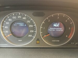

Друзья, помогите советами решить давнюю проблему. Периодически, в основном по утрам или когда машинка долго простоит (но не каждый день) при попытке завести авто может выскочить ошибка иммобилайзера. Эта ошибка пропадает сама собой и авто заводится если просто закрыть двери и погулять какое то время (примерно 30мин или час). Использование второго ключа ни к чему не приводит, ошибка в памяти авто не остаётся и сервис ничего сказать по этому поводу не может. Пробовал заменить замок зажигания - ни к чему не привело. Замечено только что эта фигня вылезает только в летние месяца, т.е. с октября по апрель всё нормально, летом периодически начинает тупить.
Может кто то уже встречался с такой проблемой или же может мысли какие имеются? Поделитесь пожалуйста.
А как это не остается в памяти??? Такие коды обязательно сохраняются...
Добрый день! Я ездил с этой проблемой к официалам в СПб в частности в автобиографию и в Прибалтику. И там и там при подключении сканера говорят что в памяти ошибок никаких нет.
Всем привет. У меня на моей постоянно происходило так, пока не достал из камода второй ключ от машины. Походу батарея села и машина ключа не видит.
Батарейка не важна в этом вопросе.так как индуктивная катушка.Машина с бесключевым доступом?
