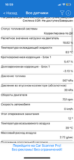

Подскажите пожалуйста , если кто-то сталкивался , периодически выскакивает чек ,( ошибка P1137 Volvo: Долговременная корректировка топливоподачи, доп. Топливо, система Bank1 слишком богатая). То появляется , то пропадает . Неужели первая лямбда ??

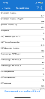

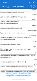

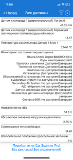

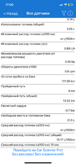

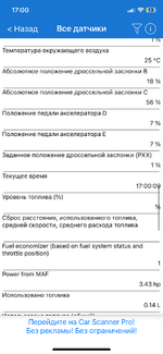

Приложу показания по ODB , долгосрочная в минусе
