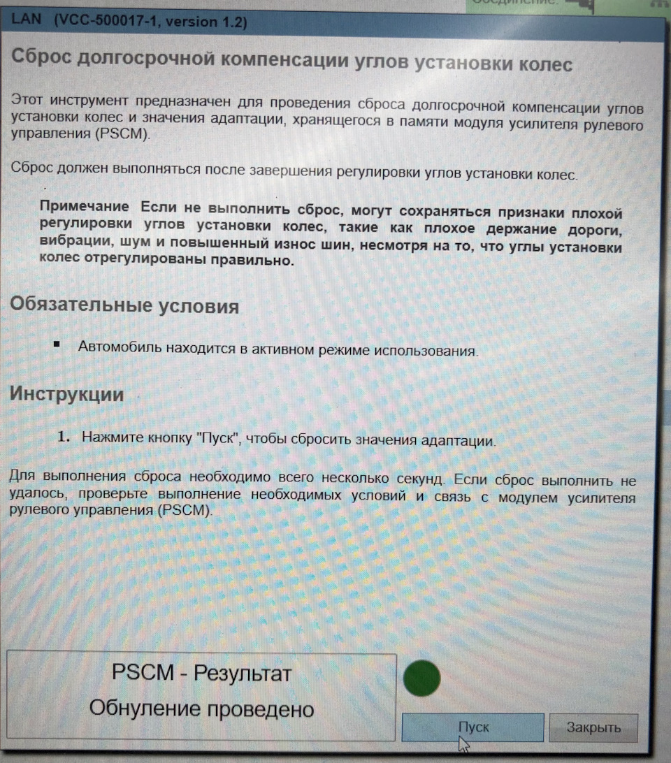

Я на своей первой долго этим мучался... всё время тащило вправо... у ОД Алтуфьево сделал раза с 10... их выбрал, так как рядом, понимал, что надоем им как демон... там девочка работала сход/развальщица - она и вывела как надо, но 2 или 3 дня я потратил...
И какому посту верить?)
Бывает, что не у ОД при развале не делают сброс "долгосрочной компенсации углов установки колес".
М1 явно это делают.
