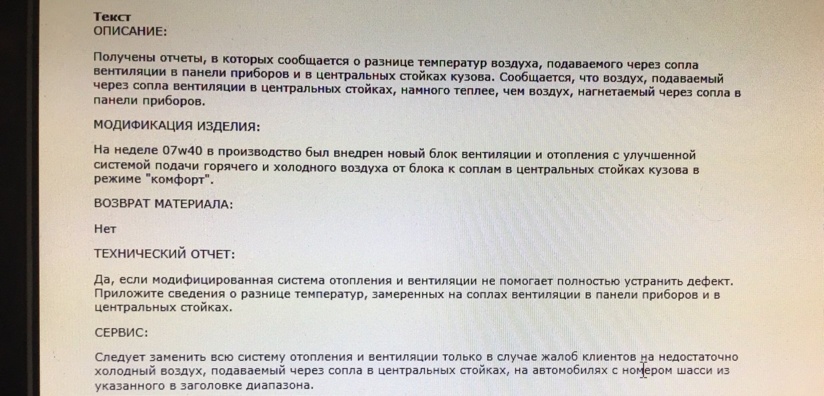

Есть у Volvo база знаний - TIE. Если кто-то в мире сталкивался со странной проблемой - тут будет описание и решение проблемы. Так вот... судя по симптомам это оно и требуется замена блока климата (смотрим фото, раздел сервис). Но, это в случае отсутствия ошибок в памяти климата.
