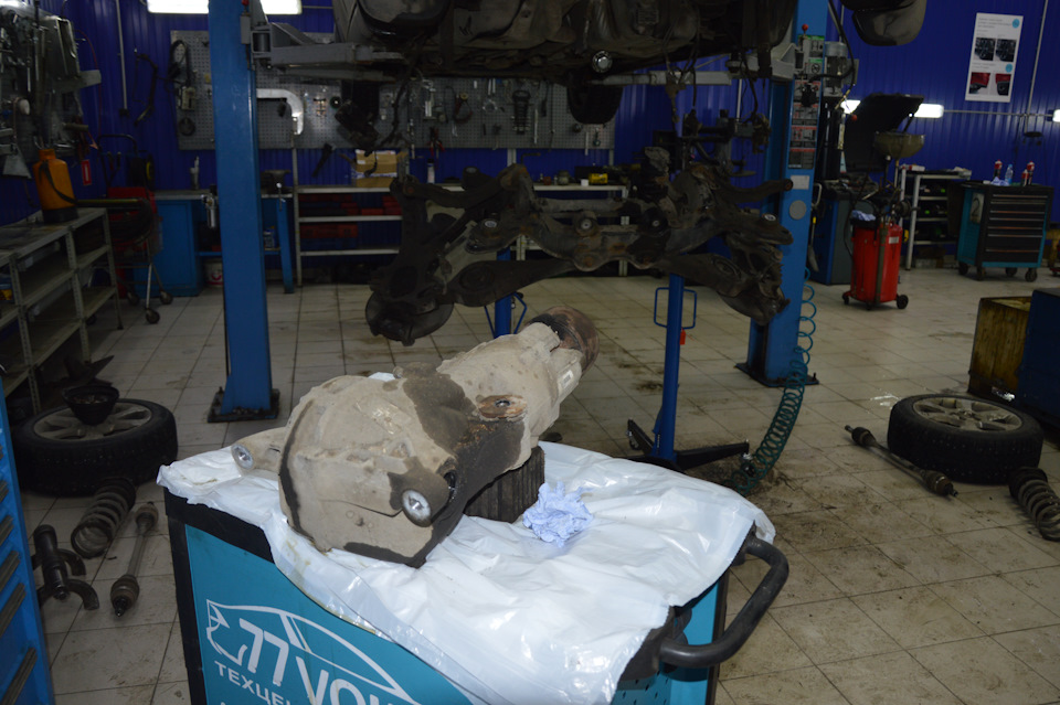

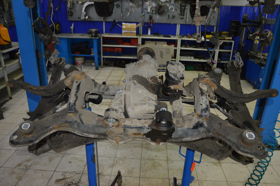

И вот мы нашли S80 с жалобой на гул сзади.
Было принято решение снять редуктор и осмотреть подшипники, для заказа.
Полный размер
Снятие заднего редуктора
Полный размер

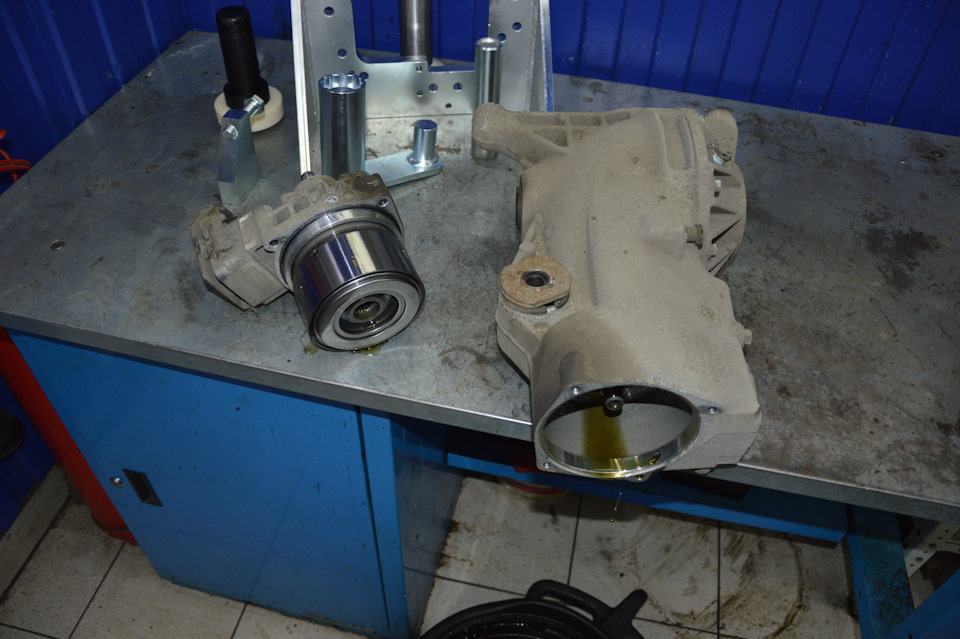

После снятия редуктора была демонтирована муфта Haldex и подготовлен весь необходимый инструмент.
Полный размер
Haldex

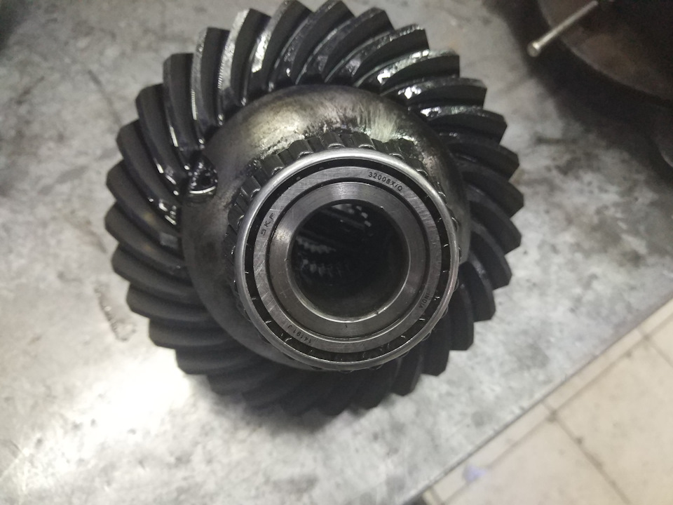

Сразу после вскрытия нам попадается подшипник привода, таких в редукторе стоит два, на левый привод и на правый соответственно. Установлен подшипник компании SKF 32008X/Q.
Полный размер
Подшипник SKF 32008X/Q
Подшипники приводов оказались довольно в неплохом состоянии, и гудели явно не они.

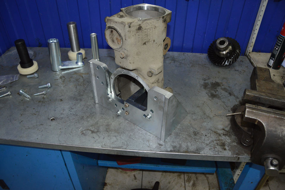

Хвостовик нужно снимать. И вот здесь нам очень пригодится купленный специнструмент.
Полный размер
Специнструмент.

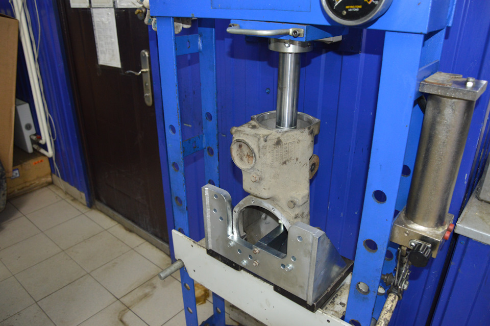

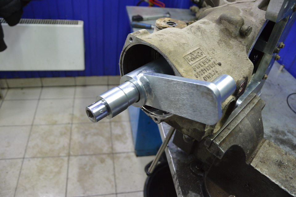

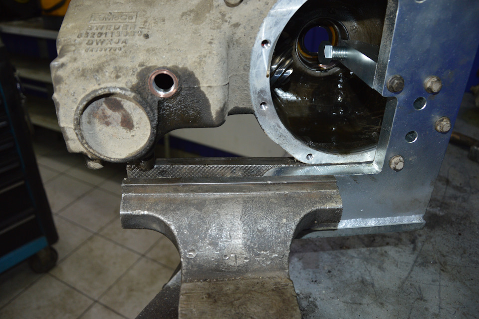

Для демонтажа хвостовика требуется специализированным инструментом открутить гайку и впрессовать вал из подшипника на прессе, но корпус редуктора изготовлен из алюминиевого сплава и не рассчитан на большие нагрузки. Чтобы избежать поломки корпуса применяется специальная подставка под редуктор.
Полный размер
Фиксация в тисках
Полный размер
Откручивание гайки хвостовика

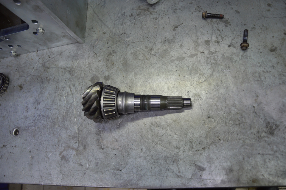

Хвостовик снят!
Полный размер
Входной вал редуктора

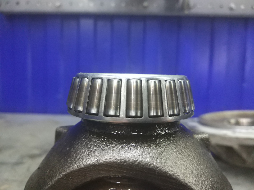

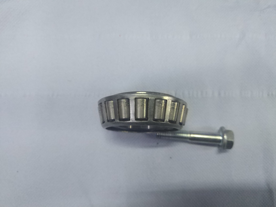

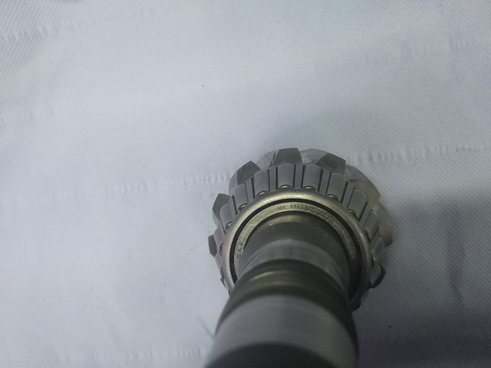

Дальнейший осмотр подшипников выявил виновника гула, это передний подшипник хвостовика производства компании SKF 30206 J2/Q, имеет глубокие раковины и задиры.
Полный размер
Задиры и раковины на подшипнике

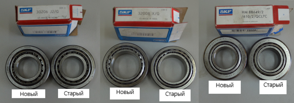

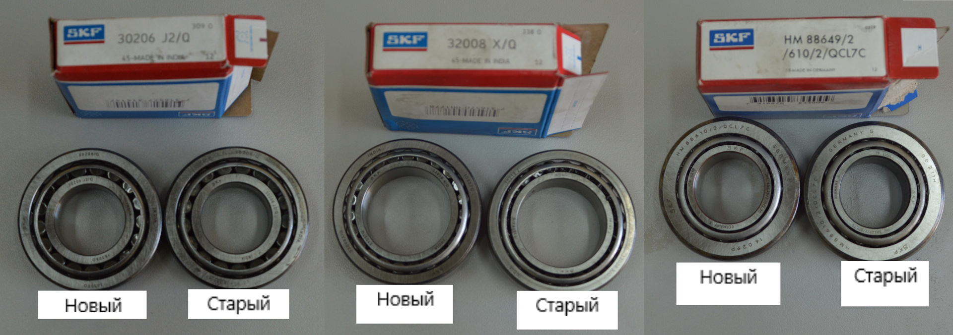

После прихода всех подшипников началось детальное сравнение, и различий мы не обнаружили.
Полный размер
SKF 30206 J2/Q, SKF 32008X/Q, SKF 88649/2/QCL7C

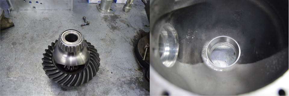

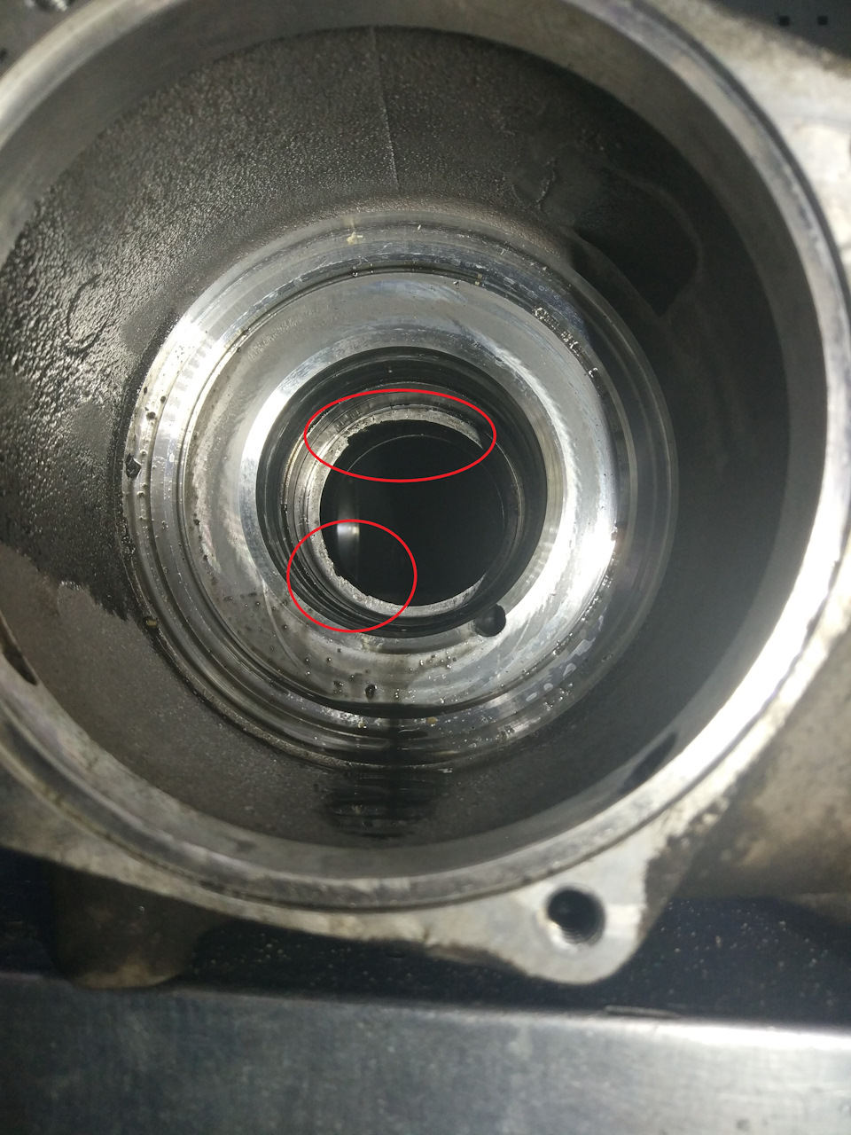

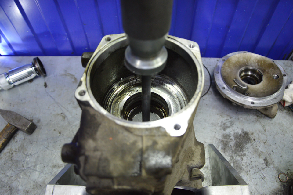

После демонтажа внешней обоймы переднего подшипника, обнаружили что кто-то пытался это сделать до нас с помощью зубила и молотка что привело к повреждению корпуса редуктора, но не критичным, новую обойму можно запрессовать обратно
Полный размер
Повреждения корпуса редуктора
В наших техцентра для демонтажа внешней обоймы используется специально изготовленная оправка, исключающая повреждения корпуса.

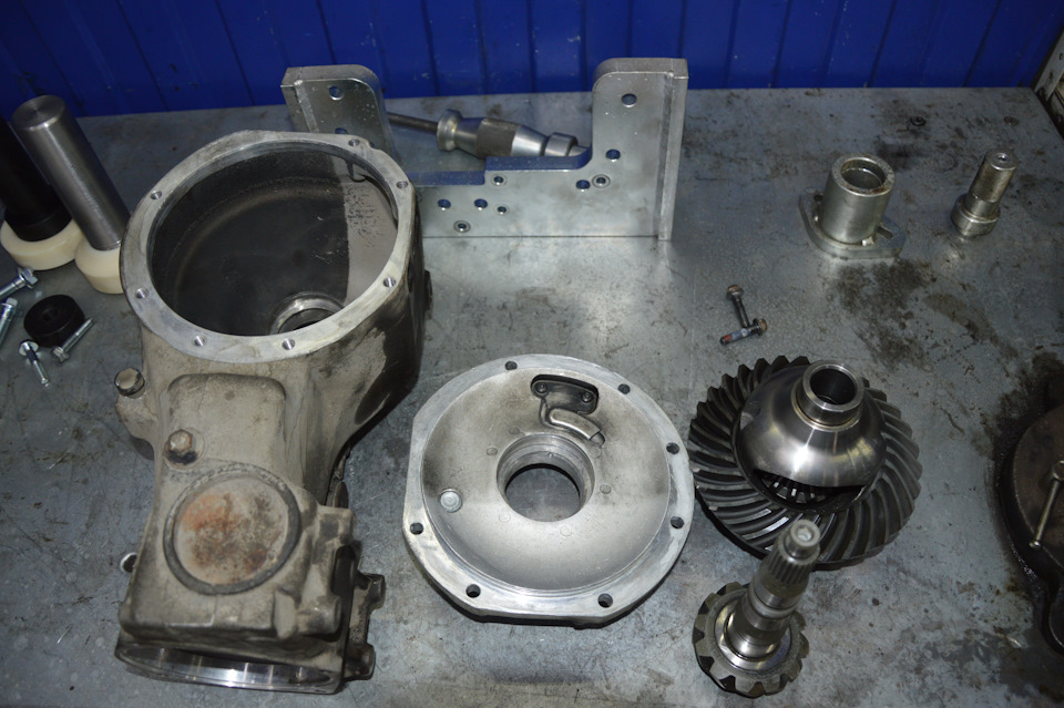

Всё отмыто и готово к установке новых подшипников.
Полный размер
Разобранный редуктор

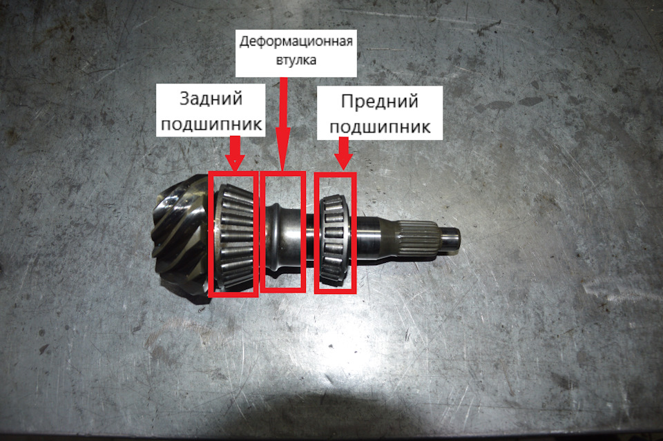

Отдельно хотелось немного рассказать про входной вал, а вернее про его установку, и регулировку подшипников, так как от этого очень сильно зависит срок жизни перебранного редуктора.
Вал в сборе состоит из заднего подшипника деформационной втулки и переднего подшипника. Задача деформационной втулки при регулировке задать нужный предварительный натяг для переднего и заднего подшипника.
Полный размер
Входной вал

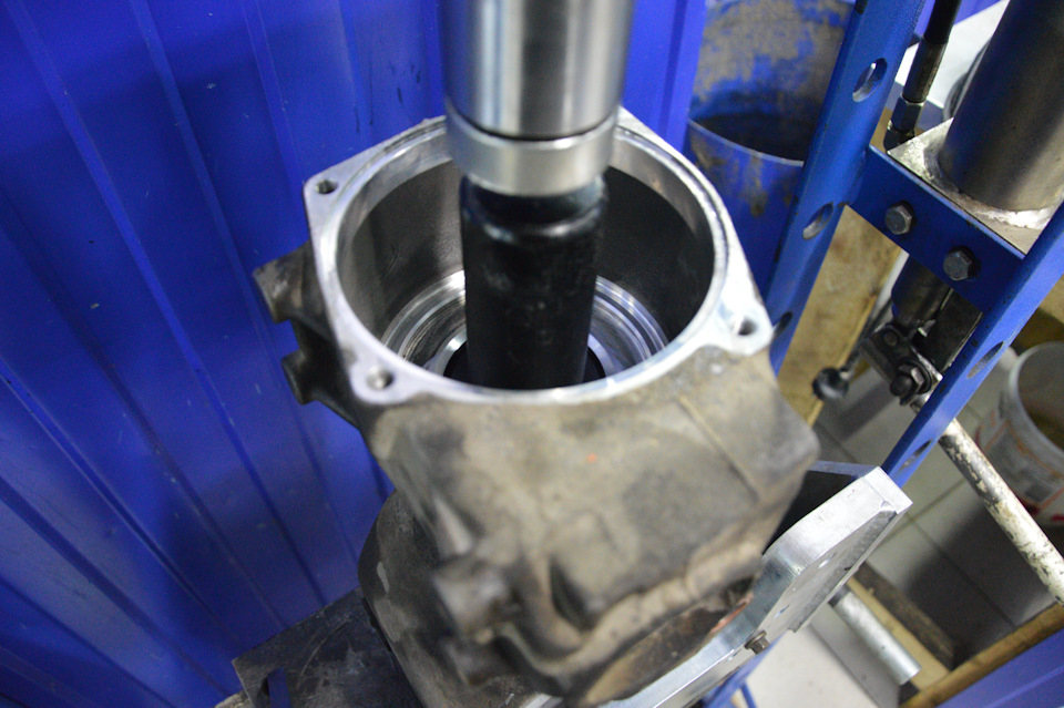

Поэтому первоначально вал устанавливается в корпус редуктора только с задним подшипником и новой втулкой, далее с помощь специальной оправки запрессовывается передний подшипник на вал непосредственно в корпусе редуктора. Оправка используется чтобы ограничить посадку подшипника и не допустить преждевременной деформации втулки.
Полный размер
Запрессовка переднего подшипника
Подшипник установлен и можно преступать к регулировке.Регулировка происходит методом затяжки гайки на вале, чем сильнее затянули, тем больше деформировали втулку и вжали подшипники в обоймы. От степени затяжки подшипников зависит прикладываемое усилие на проворачивание входного вала, в идеале должно быть 1,1 Nm.
Если усилие на вале будет слишком маленькое может появиться люфт или ролики подшипника будут работать не всей плоскостью что приведет к преждевременному износу.
Перетяжка подшипников грозит заклиниванием вала и приведёт к преждевременному износу из-за перегрева.
