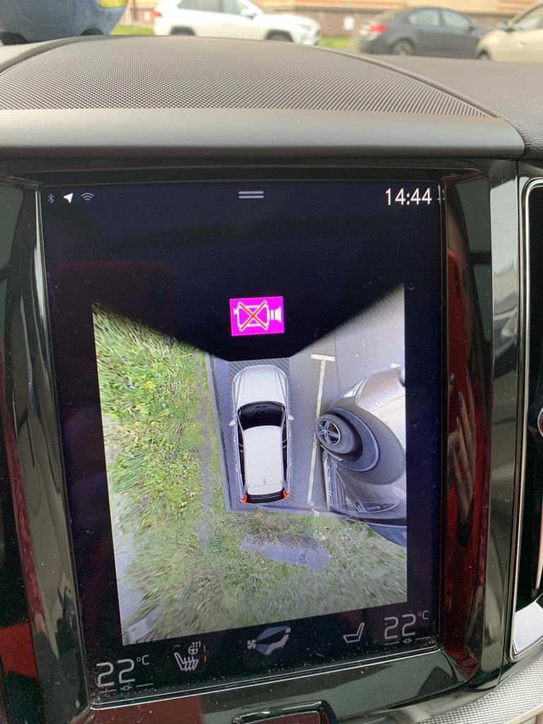

Перестала включаться передняя камера при парковке, куда лезть кто подскажет, в один день! На табло не вылазит ошибок, просто когда включаешь парковку темный экран спереди и красненькая камера! Все системы пилоты работают! Все тоже самое только с передней! Посоветуйте электрика в Питере или области! IMG_7291.JPG

Извеняйте, я в командировке, супруге помогаю, говорит что камера на месте и щначек, ТК она решила что это грязная камера и протёрла ее!
Вот оригинал что показывает машина
Ну тут понятно, что нет связи с камерой... думаю разумнее доехать до ОД
Может быть что угодно - от неисправной камеры, до банального контакта в разъеме.Если ещё гарантия, то,есссно, к дилеру надо итить...

Позвонил дилеру, сказали они вечные, если не прелетел камень и туда не попала вода или отошёл разъем! Кто небудь подскажет номер каталожный камеры если не трудно! На всякий случай, дилер предлагает 30 кило за нее отдать
В Питере есть клубные партнеры - скатайся, узнай что и как... не беги впереди паровоза с номерами и тд
Разборки есть в конце концов..., чё сразу 30к/р
