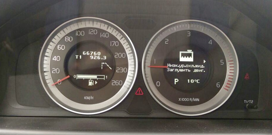

Добрый день вольвоводы!!!
Вообщем, попробую описать свой вопрос в краце.
Месяц назад стал обладателем xc70, 2010года. Вообщем сегодня иду в потоке примерно скорость 100-105 км, вдруг загорается на приборке значёк перегрева двигателя, ехал я на шестой скорости, ладно думаю, съехать с дороги остановиться нет возможности, переключаю на пятую , еду скорость 90км/ч. Проходит времяни меньше минуты, значёк гаснет. Ну ладно думаю, еду дальше, опять скорость в потоке 100- 105 км/ч проходит минут 15, опять загорается значёк перегрева двигателя, съехать остановиться возможности нет, сбрасываю скорость до 90км/ч , еду меньше минуты, значёк пропадает. Ну и в течении остальной поездки ,это примерно минут 40 , больше этот значёк не появлялся,хотя местами шёл и 110 и 120км/ч. Так как машина пригнана из за бугра, меню пока еще на НИДЕРЛАНДСКОМ языке, поэтому перевести и понять полностью всю информацию на приборке было невозможно. В ближайшее время буду переводить всё в режим русского языка. От сюдого и вопрос, ЧТО ЭТО БЫЛО???
ДА, до этого на днях тоже высвечивался один раз значек перегрева, но тут я был к этому готов, так как недавно отдавал машину на техобслуживание( меняли все ремни, помпу, натяжители ну и масло).И в сервисе , мастер предупредил, что возможно придётся немного долить антифриза, так как он только что перед моим приходом залил, но пока он растечётся , возможно надо будет добавить. Ну и короче так же загорелась лампочка у меня в дороге, была возможность съехать, подождал пока остынет, долил примерно грам 70-100, до уровня и всё. Пару дней поездил и тут на тебе, загорается опять.
После покупки гнал машину за 250 километров до дому, ни чего подобного не высвечивалось и до прохождения обслуживания ,тоже ни чего не высвечивалось.
Я вот думаю, не могли ли в сервисе что нибудь накосячить?

Вы сами ответили на свой вопрос. В системе воздух, Чтобы нагреть дизельный мотор, только циркуляции нет ож.

Нужно выгнать воздушную пробку, в принципе процедура не сложная, нужно чуть поиграться. Когда вам мастер сказал, что антифриз ещё не " растекся", уже нужно было насторожиться. Он должен был отдать машину уже прогретую с прокачаной системой охлаждения. По крайней мере так правильно.

Поехал я с утра в гараж, попробовать выгнать воздух с охлаждающей системы.
Посмотрел вчера видео как это сделать, сегодня все эти манипуляции повторил на своём авто. На расшерительный бачёк идут две обратки. Одна с радиатора, вторая с охлаждения дроссельного клапана.Отсоединил по очереди оба шланга, с обоих бежит ровная струйка, без воздука. Поставил все обратно, для надёжности дал поработать на холостом, на оборотах 3000 примерно минут пять. Проверил расшерительный бачёк, обе струйки бегут ровно, церкуляция есть.
Погнал протестить, катался минут 30 на скорости 110км/ч , местами довал маленько просраться под 140-150 км/ч. Опять загорается этот значёк перегрева двигателя. Остановился, успел сфоткать его и он погас. Горел опять меньше минуты.
Перевёл информационную надпись.
А звучит она так :"СЛИШКОМ ГОРЯЧИЙ ДВИГАТЕЛЬ.ЕЖАЙТЕ МЕДЛЕННЕЕ".
Дальше поехал со скоростью 90км/ч, печку включил на всю. Так проехал километров пять, потом печку выключил.Еще минут десять езды до дому, при скорости 90км/ч значёк перегрева двигателя не вылез.
От сюдого вопрос: Почему так нагревается двигатель?
В чём причина?
А вы уверены, что до замены грм всё было в порядке? Может радиаторы грязные. Между пакетами радиаторов и в сотах бывает много грязи и из-за этого бывает перегрев.
Если бы на зуб промахнулись то возможен перегрев но датчики должны были показать несовпадение. Хотя... но я бы проверил метки, чудеса какие то получаются
Очень много причин может быть перегрева:
