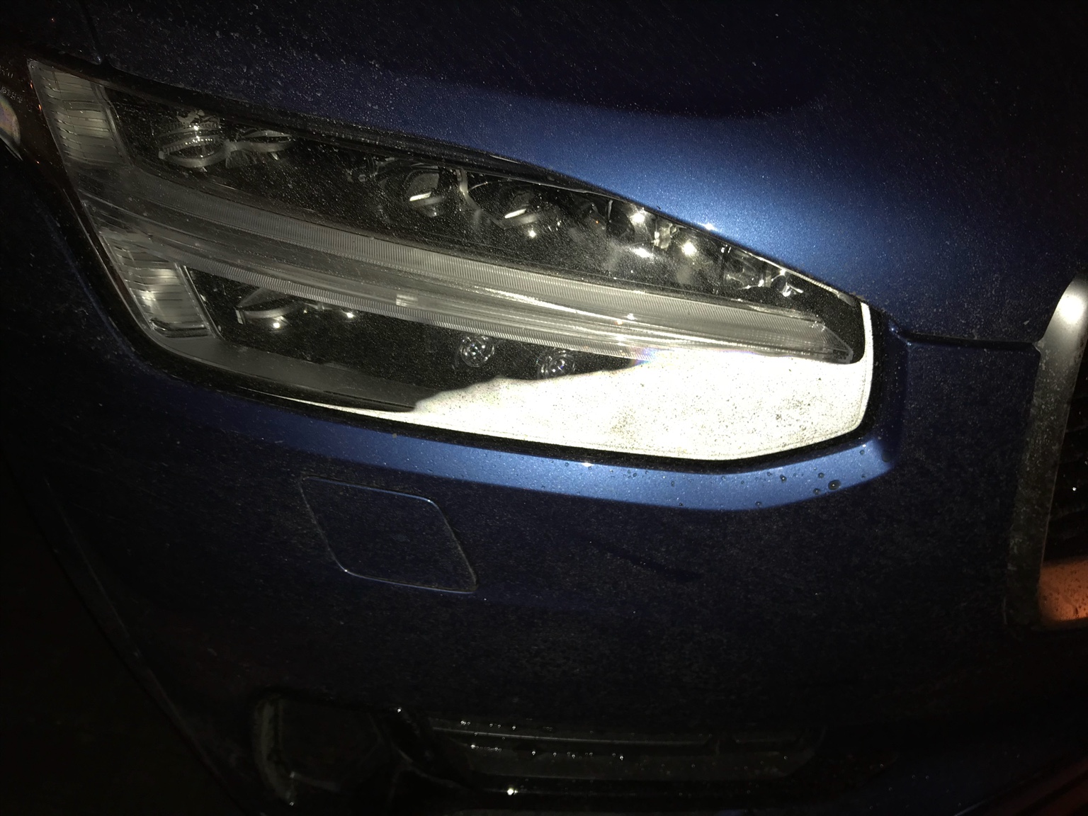

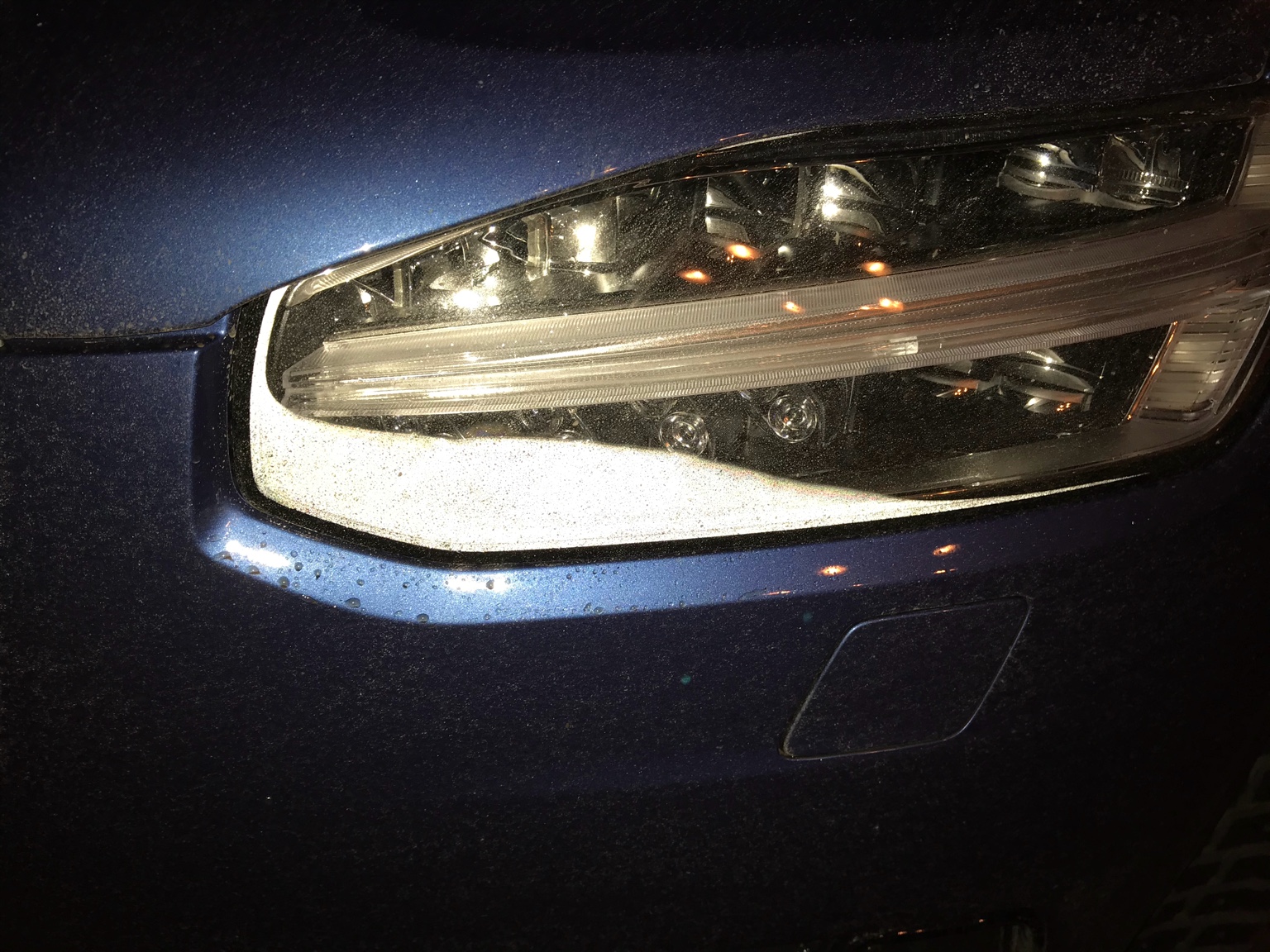

А еще первое разочарование, может, конечно, пройдет:
Потеют обе фары, правда к утру отпотевают, но всё же...

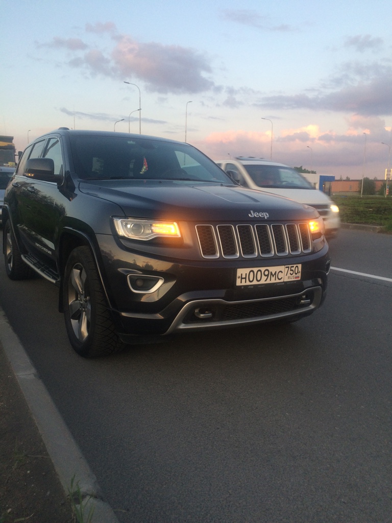

Включи дальний на часок, это после парома нормально. У меня Гранд Черокки с такой же ерудой приходил-вылечил дальним

Не поможет ни дальний ни ближний ! Мне даже по гарантии меняли фары, все равно потеют иногда! Они у нас холодные! Этого ни как не избежать

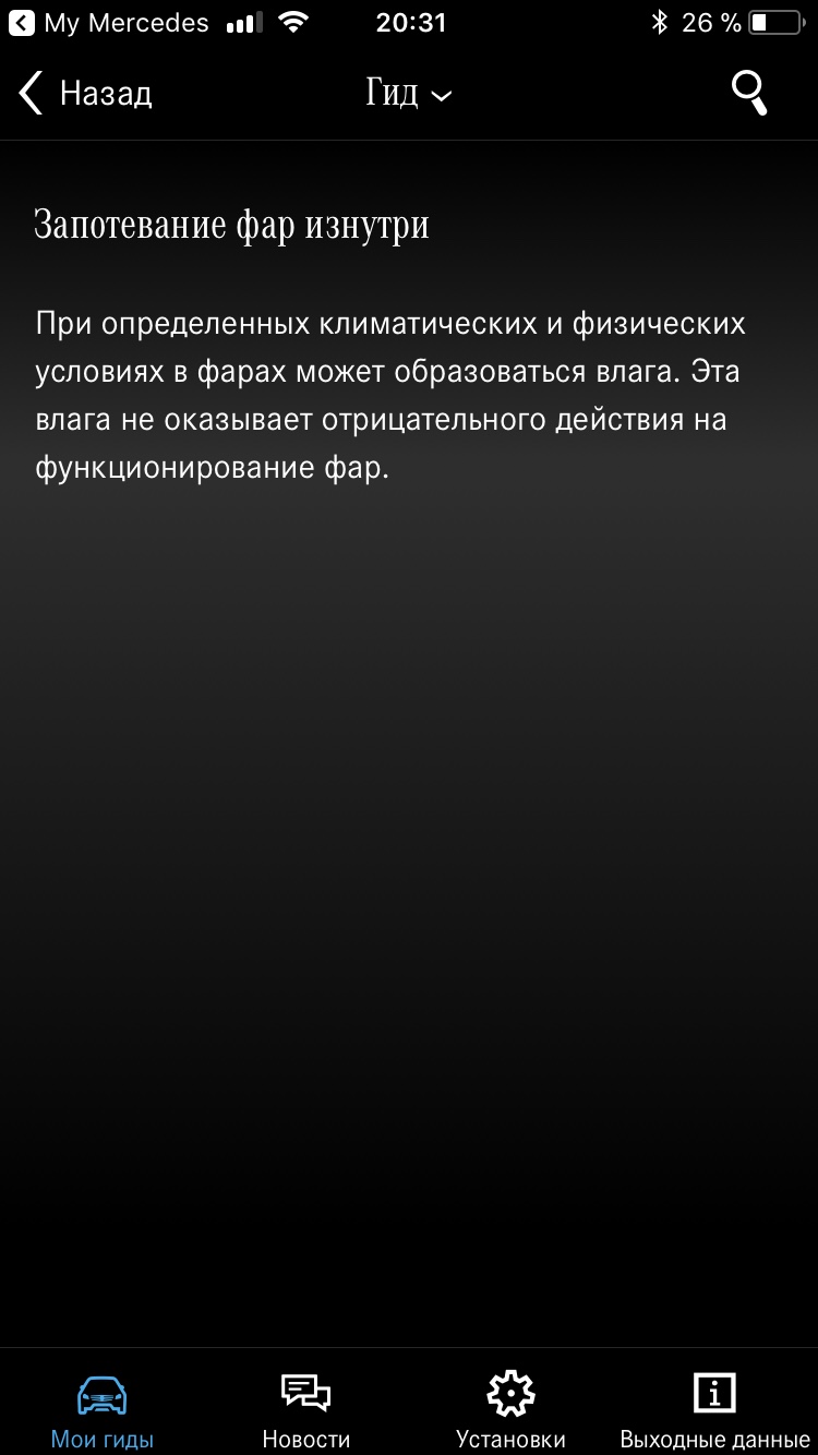

Я перестал обращаться по гарантии с фарами после покупки мерседеса там в мануале конкретно написано
Это просто стыд какой-то... :закатик:
Вот так, просто там клапан стоит,а раньше фары были герметичными сейчас этого не требуется
Похожая проблема была в Ауди, там меняли по гарантии, но не фару а какой-то шланг отвода жидкости, была компания даже у них, все прошло и не повторялось ни при каких условиях. А вот поворотники меняли полностью, так как они герметичны и не должны потеть. В моей вольво такого не было ни разу.
