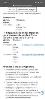

Adjustments.JPGМошенники. Даже на сайте написано. Действительно позор.

Мне поменяли гидроблок и залили ACC+PA. Код нового гидроблока-Hydraulic Unit, IntelliSafe Assist
Part Number: 30795868
А вот фото старого блока

Да ты что? и не обманул ОД? и не наятил?... как теперь жить-то с этим :ржака: теория заговора рухнула! :шок:

Ну вот зачем вводить в заблужление, а? :))) интернет же сказал, что не тааой партномер и баста! :))))

Дело в том, что на разных рынках код базового гидроблока разный. А различие нового блока от старого(базового), как мне обьяснили, в том, что усилие на руль при рулежке на пилот асисте больше чем при обычном удержании в полосе.

Код не может быть разным, гидроблоки разные.
Кстати на фото две детали в одном. Это гидроблок и блок управления. Имеют разные коды. А вот новый блок почему-то только один партномер на две детали. И цена на базовый блок на volvoparts в штатах стоит без скидок около 2.500$.
