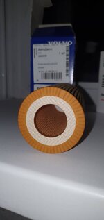

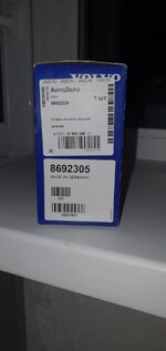

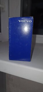

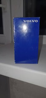

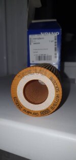

Купил оригинальный масляный фильтр и что то сразу закрались сомнения в его качестве. Цена фильтра 450. Подсказывайте:) 20201004_210146.jpeg20201004_210129.jpeg20201004_210059.jpeg20201004_210052.jpeg20201004_210045.jpeg

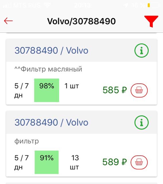

цена в 2 раза ниже, конечно могли сливать остатки, но ....
я бы очень сильно задумался перед установкой и при возможности сравнил бы со 100 процентным оригиналом или подъехать в какой нибудь сервис и им показать.
Нормальная цена, берите и не бойтесь.
У меня конечно другой номер фильтра но в марте я брал вообще по смешной цене и подсадил на него пол драйва.
Сейчас он подорожал в два раза но все равно цена красивая.
Уже три раза его ставил, сейчас четвёртый буду.
То же сомнения были и сравнивал с оригиналом. 100% совпадение.
Вообщем посмотрев кучу материала и фото с оригиналом. Выявил, что все надписи на самом фильтре пишутся на белой полоске а не выше ее. Сам фильтр из более мягкой бумаги должен быть, уплотнительная резинка везде идет белая а у меня в этой коробке черная, плюс сама резинка в оригинале более мягкая и гибкая, у меня она почти деревяная. Коробочка более насыщенного цвета и оттенок светлее, плюс стыки коробки не крепяться сплошной линией а должны быть скреплены замочками, отсутствует надпись ЕАС.
