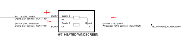

Здравствуйте Так решился вопрос? Предохранители? И какие именно? Расскажите пожалуйста чем закончилось у Вас? А то уже второй год мучаюсь с той же фигнёй, как назло греется пассажирская половина лобовухи, летом своего знакомого слесаря просит глянуть, ну он по ходовой, двигателю, не спец в стеклах, посмотрел говорит только 2 контакта нашёл которые подходят к стеклу, говорит вернее всего плюс и минус, может есть у кого фото где какие контакты к стеклу подходят, т.к. сия беда у меня произошла после замены стекла на Инчкейпе, а там рукожопы ещё те, может просто контакт какой не подцепили.

обогрев подключен к стеклу, в двух местах. Могли одну фишку, которая на массу идет не подключить.
1. основное подключение под кожухом зеркала заднего вида, вот тут, это "плюс"
2. Еще есть 2 подключения, на массу, по бокам должны идти провода, получается по нижним углам лобового. Вот ниже фото фишек слева справа
ну и преды проверить/заменить, тоже не мешало бы.

А мне кажется (почти уверен), что два провода у стекла это два +, тк предохранителя тоже два по 40А, на правую и левую часть стекла, а на стекле вверху клемма минуса. Пойду сейчас проверю
