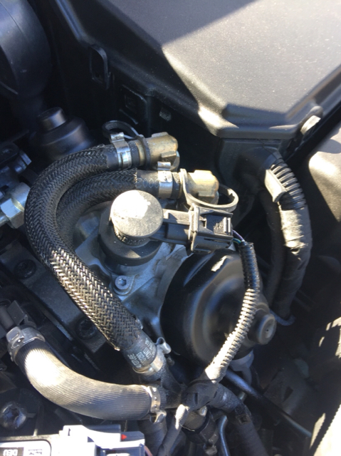

А еще крышечки на тнвд поставил)
Понятно... ютьюб-канал от канадского вольвовода?
Чо за крышечки?

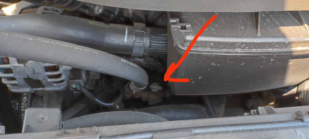

А год машины какой? На 15 года есть маленький сервисный щуп. Не совсем удобно им пользоваться, но каждый день и не надо. На более поздних годах возможно тоже есть, но с такими не сталкивался, утверждать не буду.
2016 год. А на этом сервисном щупе тоже есть метки max и min? Доступ к нему нормальный? Не надо верхний пластиковый кожух с двигателя снимать? Поищу у себя. Может поднадобиться, если датчик забарахлит или откажет. Спасибо за подсказку!
Такие же метки мин мах как на обыкновенном щупе.
