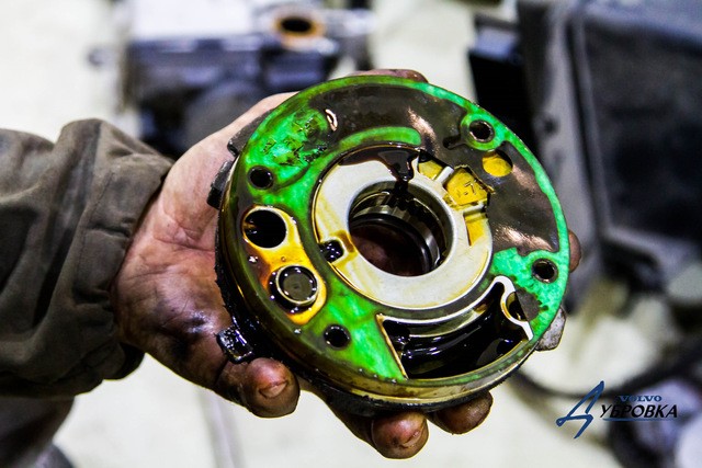

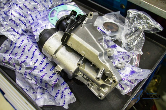

При каждом техническом обслуживании Volvo помимо диагностики ходовой части мы проверяем работоспособность системы вентиляции картерных газов. Конструкция системы вентиляции картерных газов на volvo технически сложна, в отличие от многих других производителей.

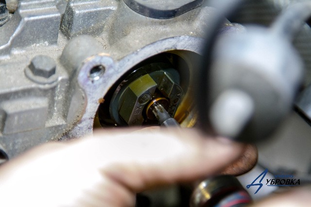

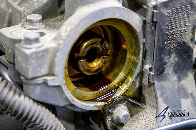

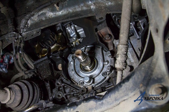

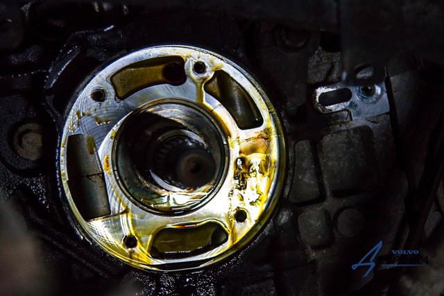

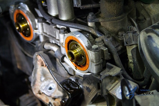

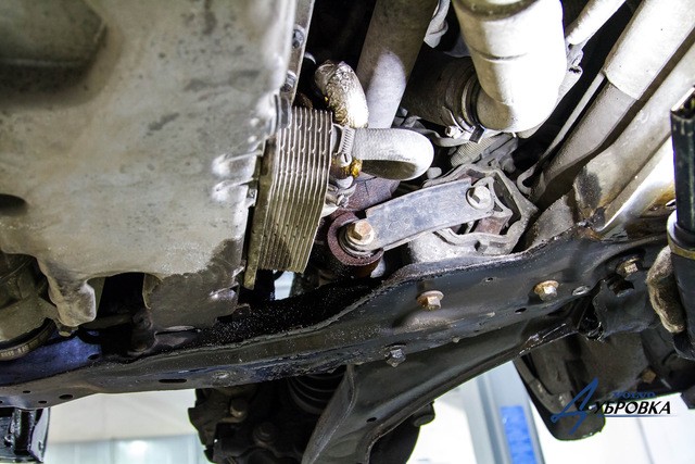

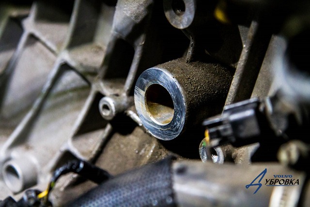

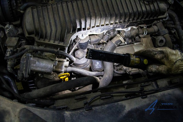

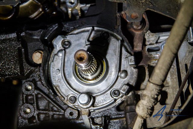

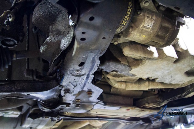

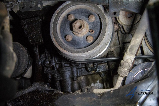

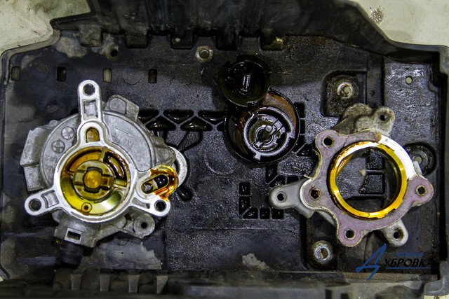

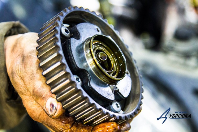

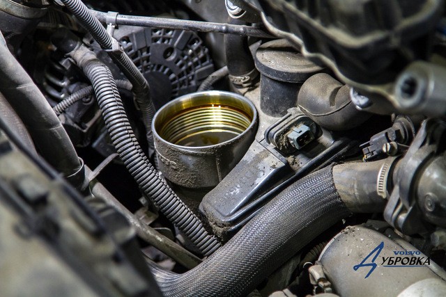

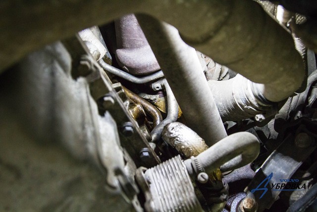

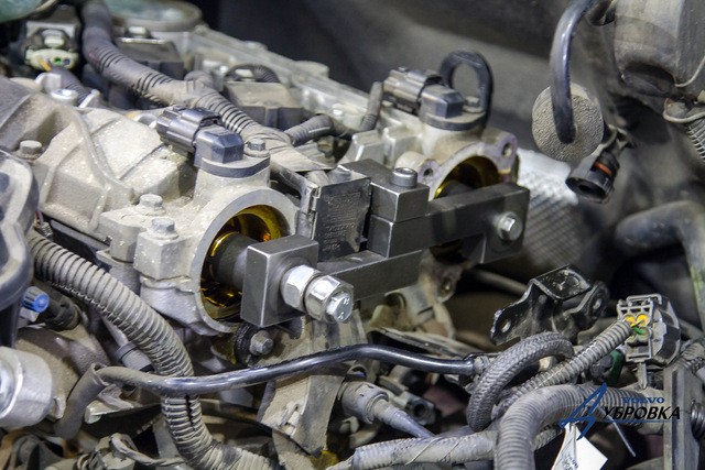

Последствия ухудшения вентиляции картерных газов могут привести к неблагоприятным последствиям, как было в этом случае на автомобиле Volvo S60. Избыточное давление в двигателе привело к течи сальников распределительных валов и масляного насоса.

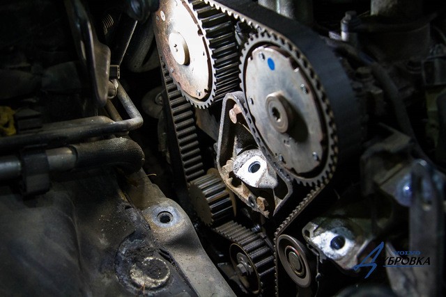

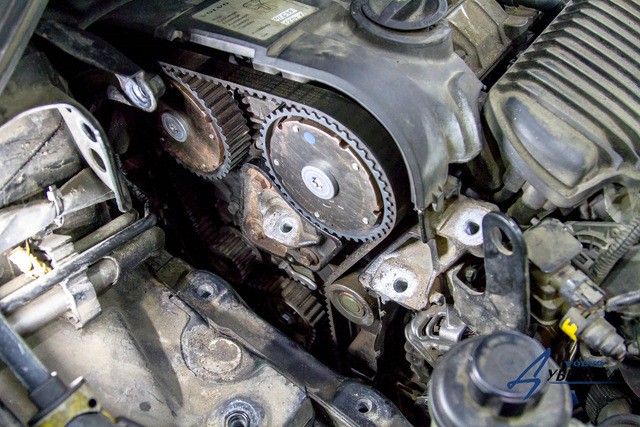

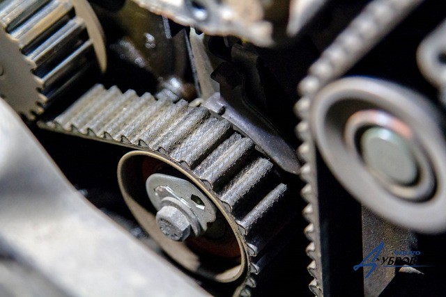

Помимо текущих сальников и последствий устранения такой поломки, а поверьте, если бы данный узел был заменен ранее - таких трат удалось бы избежать. Так же опасность составляет в риске попадания масла на ремень ГРМ, который может привести к дорогостоящему ремонту двигателя в дальнейшем.

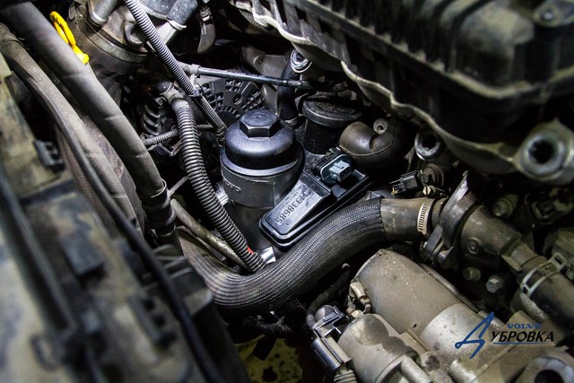

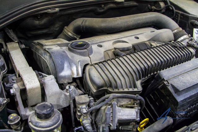

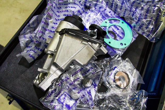

Корпус системы вентиляции в зависимости от модели и модификации двигателя Volvo выполнен по разным принципам. Например, на бензиновой XC90 он пластиковый и меняется отдельно. В нашем случае он изготовлен из алюминиевого сплава и совмещен с корпусом масляного фильтра.
Узел не предусматривает разборку и подлежит замене на новый. На образование отложений в системе вентиляции картерных газов влияет множество факторов - качество масла, периодичность его замены, но и топливо.
В профилактических целях систему вентиляции картерных газов желательно заменить на пробеге в 100 000 км. Тем самым Вы гарантированно убережете себя от неблагоприятных последствий. Да этот узел не дешевый, но работа по устранению последствий то же будет стоить денег. По крайней мере, при проведении технического обслуживания следует выполнять проверку работоспособности системы. Таким была замена рециркуляции картерных газов и устранение последствий на Volvo S60. До новых встреч!
