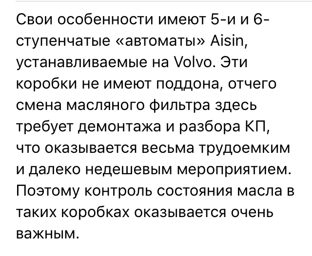

Я бы поменял как положено замещением по регламенту, добавил бы лишних 4 литра, типа промывка более тщательная.
Вопрос в том как будет работать коробка после не оригинала. Гарантий нет.

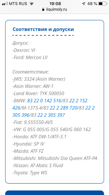

Ликви Молли 1800 есть много допусков а вольво нет. Даже ровер есть. Вот и делайте выводы, видимо чем то не устроило шведов
Я вообще сегодня обращался в техподдержку Ликви Молли на оф сайте, сказали что для моей коробки нет у них масла. Только оригинал.
Обращался в федеральную сеть по ремонту коробок Агрегатика-тоже сказали только оригинал. Партнёры тоже только за оригинал. Короче у меня уже голова кругом идёт. Поменяю на оригинал, тем более предложение поступило выгодное, а там буду отписываться по ощущениям.
Вот так поступают нормальные конторы. Если нет то зачем врать и пихать свой продукт? Но это же ЛМ, вот вольво они не такие, они нас постоянно обманывают и пихают самое плохое... а мы постоянно все знаем про них и пользуемся, а дальше про мышей и кактусы.

В ликви и мотюле есть допуск jws3309-не зря же вольво его в мануале прописала?
Вот и всё!
А там,как я писал выше!
Вот и всё!
Этот допуск до 10 года. Далее нельзя.

Для тф80 после 10года допуск-aw1,для aw55-50/51-jws3309,вот и всё!

Так всё верно написано.
Для 540 аналог 3309 и тойота 4.
Для 775 аналог 3324 и тойота ws, которые прилично расширяют темп.границы.
Чего не так выше обсуждалось?
