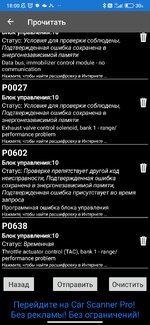

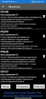

Вот такие ошибки показал сканер. Может подскажите, что они означают. Куда лезть и с чего начинать. Сегодня опять была ошибка "потеря мощности" и машина тупо скинула обороты и на педаль газа больше не реагировала. Выключил зажигание, заново включил зажигание и ошибка пропала - машина поехала. Куда копать, выручайте?
