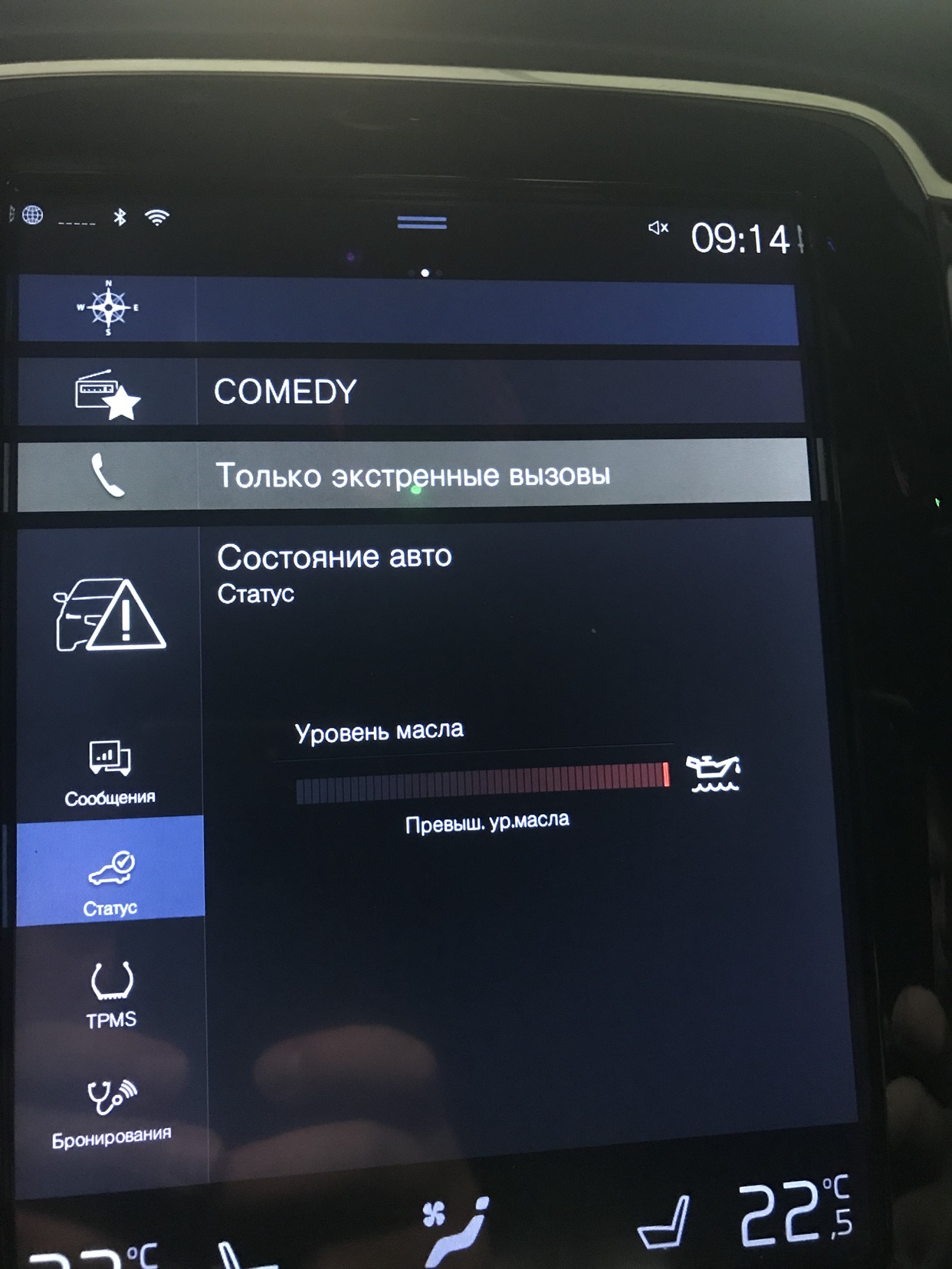

Превышен уровень масла. ТО делал ~4-5 т км назад. Что это значит?

Мастер говорит что не проблема. У всех ауди и тп масложер, а у нас регенерация масла. Учитесь немцы.
Не понятно. После 4-5тысяч датчик стал показывать превышение???

Общий пробег какой? Машина нормально тянет? На фордовых (пежовских) дизелях, проблема повышения уровня масла возникала при забитом сажевом фильтре, соответсвенно учащенных циклах регенерации. Не знаю, как на нашем моторе, а там регенерация фильтра (прожиг), происходила так - в момент окончания фазы выпуска, в цилиндры впрыскивалась порция топлива, которая летела в фильтр и сгорала там, дожигая скопившуюся сажу. Если фильтр забит, то это топливо начинало попадать в масло, повышая его уровень, и разжижая соответствено. Т.е. это вредно.

ага, перелив проявился через 4 - 5 ткм пробега:) вариантов не много: либо датчик дурит, либо антифриз в масле, либо солярка в масле из-за не прожига сажевого фильтра....все три варианта - это повод для внимания:)
Пробег 30000 км. Машина тянет хорошо. Нареканий нет.
Запросто форсунки могут лить топливо туда. В любом случае, если не ошибка датчика, это серьезно.
Или глюк датчика или как вариант как и было сказано выше топливо попадает в масло.

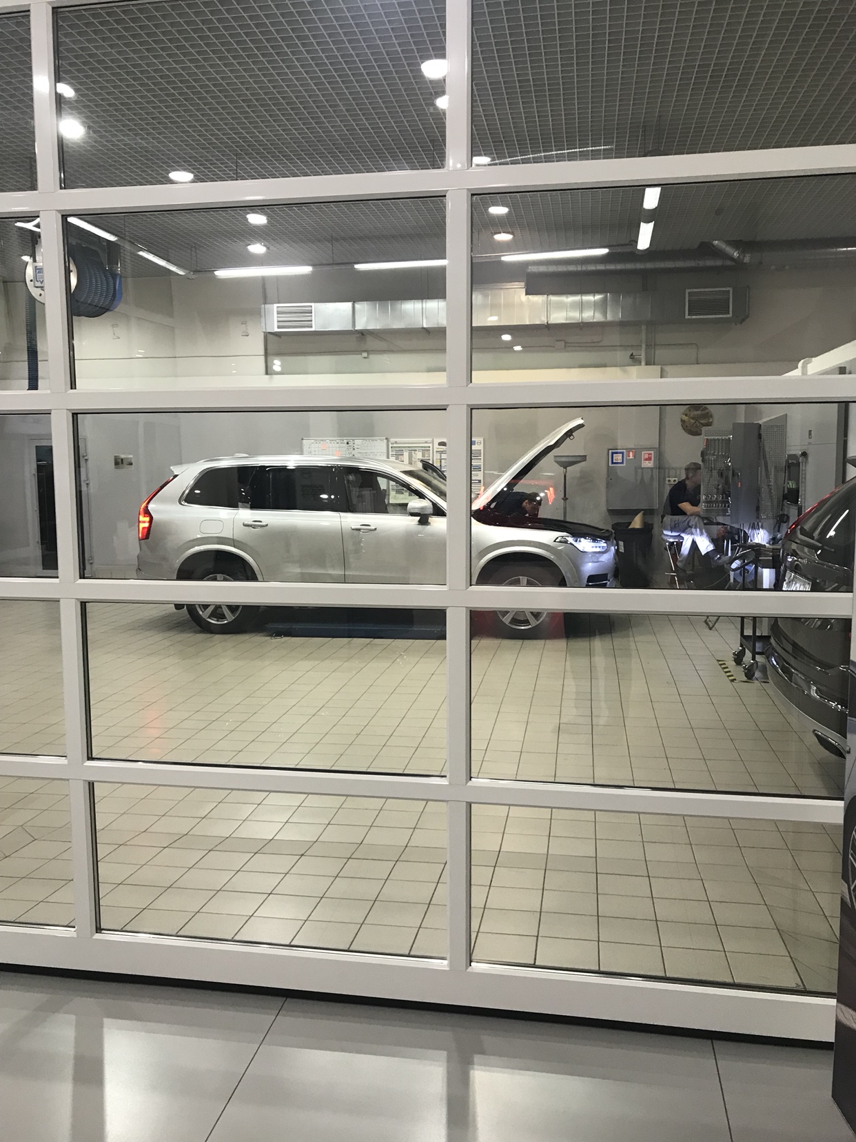

В сервисе. Сливают масло до уровня. 1) Масло надо проверять на неработающем двс. 2) в наших моторах исключено попадание в масло топлива. Вот такой полуфинал. Как решу проблему, отпишусь.

Мастер Владимир. Фамилию не спросил. Говорят что если бы был завышен уровень масла то был бы сигнал на панеле приборов. Аналогично по сажевому, был бы значок черепахи. Вида ошибку не видит.
Также сказал, что то что отображается в состоянии авто, это не сигнал с поплавка, его просто нет у нас, как и щупа. А если тосол попал я бы дымил белым паром. Как паровоз.

Забирал только что свою машину у другого ОД, меняли фары. Ради интенса поинтересовался по данной проблеме. Без фактического осмотра не ручаются, но предположили из своего опыта, что масло перелили на ТО, точнее залили под завязку, а езда по городу без полного цикла продига сажевого фильтра добавила немного салярки. Сказали, что уровень смотреть через vida и смотреть сколько слили масла, если 100 гр, то ничего страшного, если больше, то нужно разбираться...но вообще vida показывает подробно состояние сажевого фильтра..., также сказали что откачать масло из этих моторов еще тот атракцион:)
Слили 100 грамм.
Спасибо други! Прожарю.
Каким образом сливали?
Там выбор не велик, отверстие под несуществующий щуп не удобное, поэтому пробку в поддоне немного откручивают и всё:) потом замывают поддон:)
Поднимали и пробку...
И уровень стал норм?
Хорошо,и как выглядело то,что слили,если там соляра-запах должен быть?!?
Запаха нет. Уровень норм
Вообщем перестарались на ТО с маслом.
