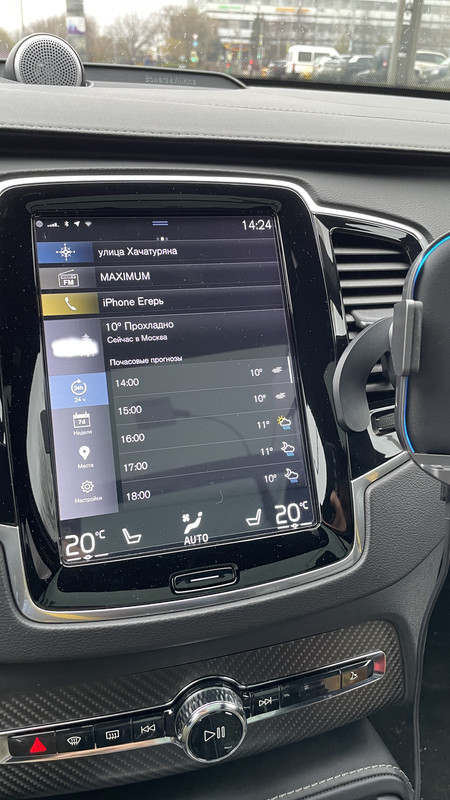

Был в СПб на Кульке и не мог проверить... сегодня раздал инет и всё пашет штатно, погода показывается, ДАЖЕ Spoty обновился)))

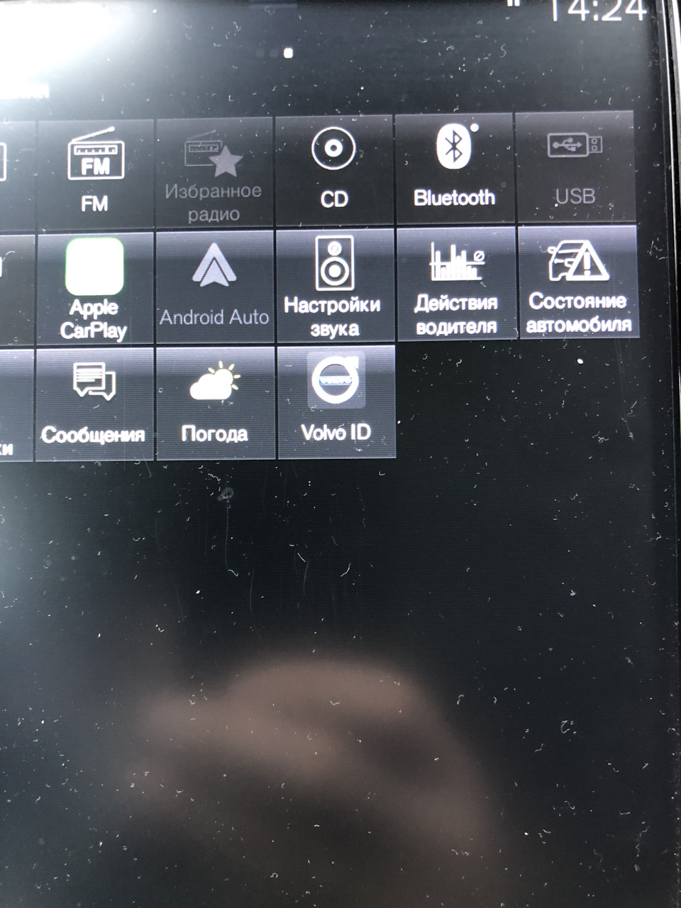

Посмотри в меню обновления программы что там тебе предложит, возможно там есть погода. У меня например удалено все, кроме погоды и VolvoID, все остальное есть в обновлениях и может быть легко установлено
У меня ее погоды и нет

Уже все работает! Даже удивительно!
