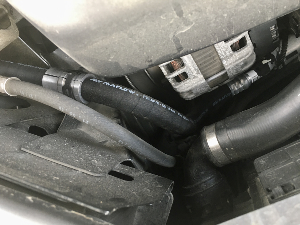

Там всё легко самому видно,сверху рядом с "геной" верхний шланг кондея.
https://photos.app.goo.gl/C9iak79k38c9nBY56
И да,пока вроде у всех кого эта беда затронула,шланги 2019 года производства,хотя нет и другие года есть.
