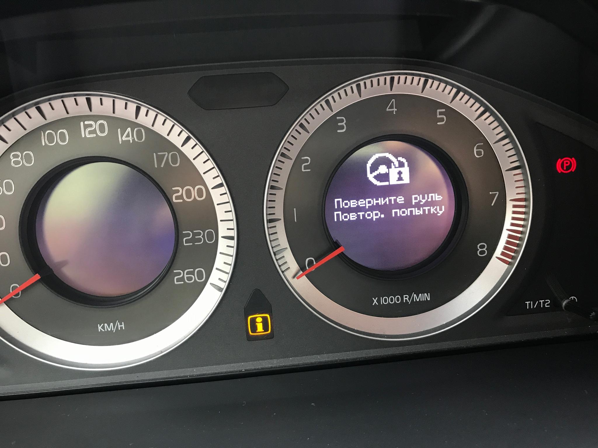

Кто сталкивался с такой проблемой? Кто как её решил? Не даёт завести машину, чет щёлкает и больше ничего

Это я человеку раньше отвечал. Но тогда речь шла про новый хс90, там известная проблема с 32246736.
Здесь, судя по всему, замок блокировки неисправен.

у меня сейчас тоже самое. мастера сказали какой то датчик под рулем надо по нему ударить не так чтобы очень сильно тогда может заведётся. так и сделал и завелась) на днях поеду конкретно проблему решать
Я на прошлой неделе на Volvo xc60 II 2018г спустя 3,5 владения столкнулся, автомобиль не дает запустить, при этом с volvo on call заводиться, но при этом не разблокируется с запуска с зажигания. Звоню в вольво, соединили с личным механиком, объяснил ситуацию, в ответ только дежурные фразы, проверь баттарейку в брелке, акб, везите 180км на эвакуаторе. Потом звоню местным сервисменам специализирующиеся на вольво неофициалам, объясняю ситуацию, заказываю выезжную диагностику. В ответ попробуй поповорачивать рулем он не блокируется, это массовая болячка вольво. Как вариант решения предложили заказать эмулятор блокировки рулевого управления
