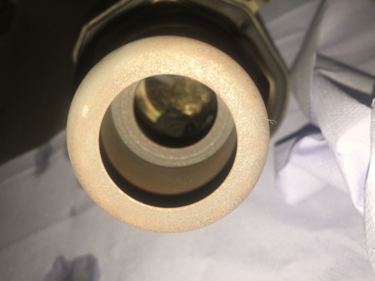

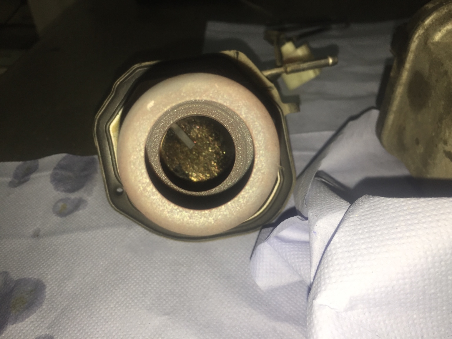

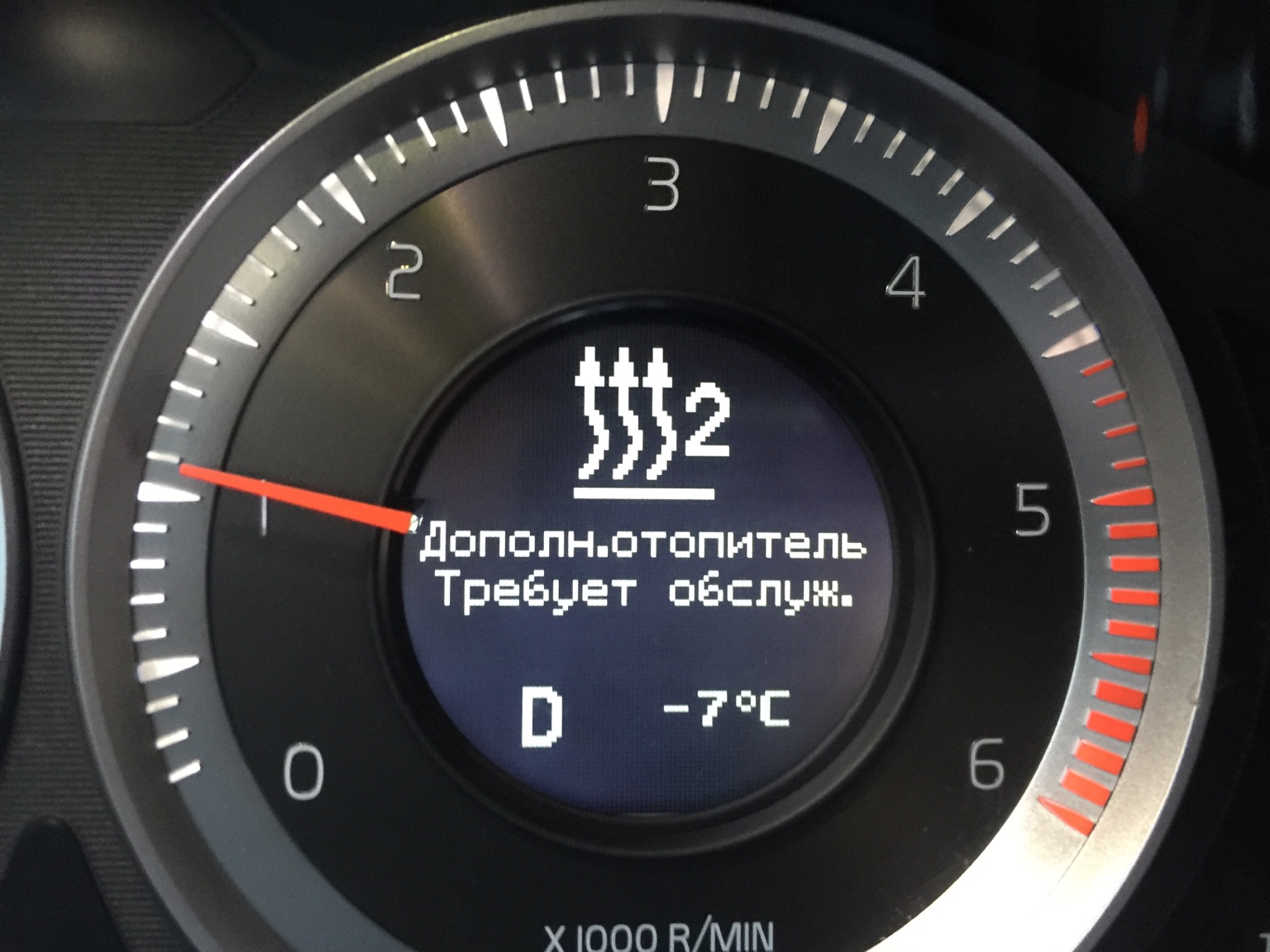

Приветствую! Ох уж эта Вебаста, много крови попила в своё время. Оставим за скобками низкий уровень топлива в баке и низкий заряд АКБ(Вебаста не запустится априори).Проблема может быть механическая (треснула керамическая горелка или отказ свечи накаливания, тут только замена), либо софтовая (Вебаста блочится при наработке в 800ч, тут надо только обнулить ПО и можно гонять ее дальше, процедура непростая, но решаемая при наличии ПО/приспособ/нормальных рук). Из личного опыта рекомендую профильных ребят, кто занимается только допотопителями www.webasto77.ru, "Техноремсервис", Александр, +79250620800/ +74954790507. Сидят в Мосрентгене. Такая же попа случилась в декабре прошлого года(Вебаста упала в аварию изза 800ч наработки). Очень выручили! Удачи
Добрейший денёк,всем.
Созвонился.
Но, как то все печально.
Эбеспехер, возможно у меня стоит. Но, сказал он не ремонтопригоден.
Только Замена.
Ценник конечно….
