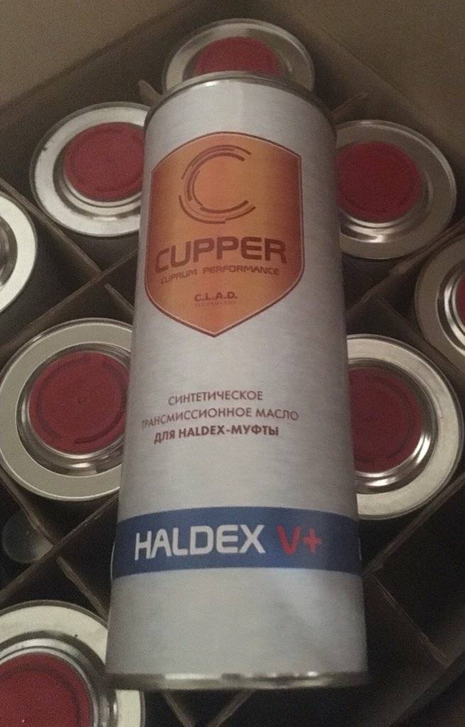

вот масло нашей разработки.
в отличие от импортных, хорошо работает с медью гораздо лучше.
найти сложно из-за малых серий, но это пока лучшее, что есть, чтобы забыть про халдекс на 50-60ткм.
Боязно наше заливать, я лучше оригиналом буду сопли выводить, раз в год менять буду с каждой второй заменой масла.
Спасибо за информацию
На гарантийную машину наверное лучше всё-таки оригинал, чтобы в случае выхода муфты из строя у од не было возможности отказать в гарантийном ремонте.
Хотел я вашей жижи залить договорился припёрся в сервис в Москву из Подмосковья,а меня в записи не было,а Саша ваш на связь не выходил,а когда вышел даже не перезвонил не извинился,в общем не срослось,да м вановской ещё на 2 замены есть,так что,к людям как то по людски,чтоля надо (((
по людям не скажу, жижа знаю работает.
Сам не успел поюзать, на новой платформе другая муфта.
Просто как инфу дал.
да в общем-то, да.
я на гарантинке тоже особо не мудрю.
Хотя масло и расходгики возил своё. Фильтры оригинал, а вот масло вовсе не Кастрол. Лишь бы по параметрам подходило.
