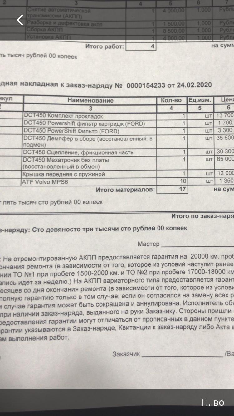

Powershift mps6 у меня стоит. Посмотрел сегодня в разобранном виде.. пружины лопнули..пластиковые между пружинками Пару сломанных. И стружка.. говорят проблемы в мехатронике ещё.. план работ сбросил...
