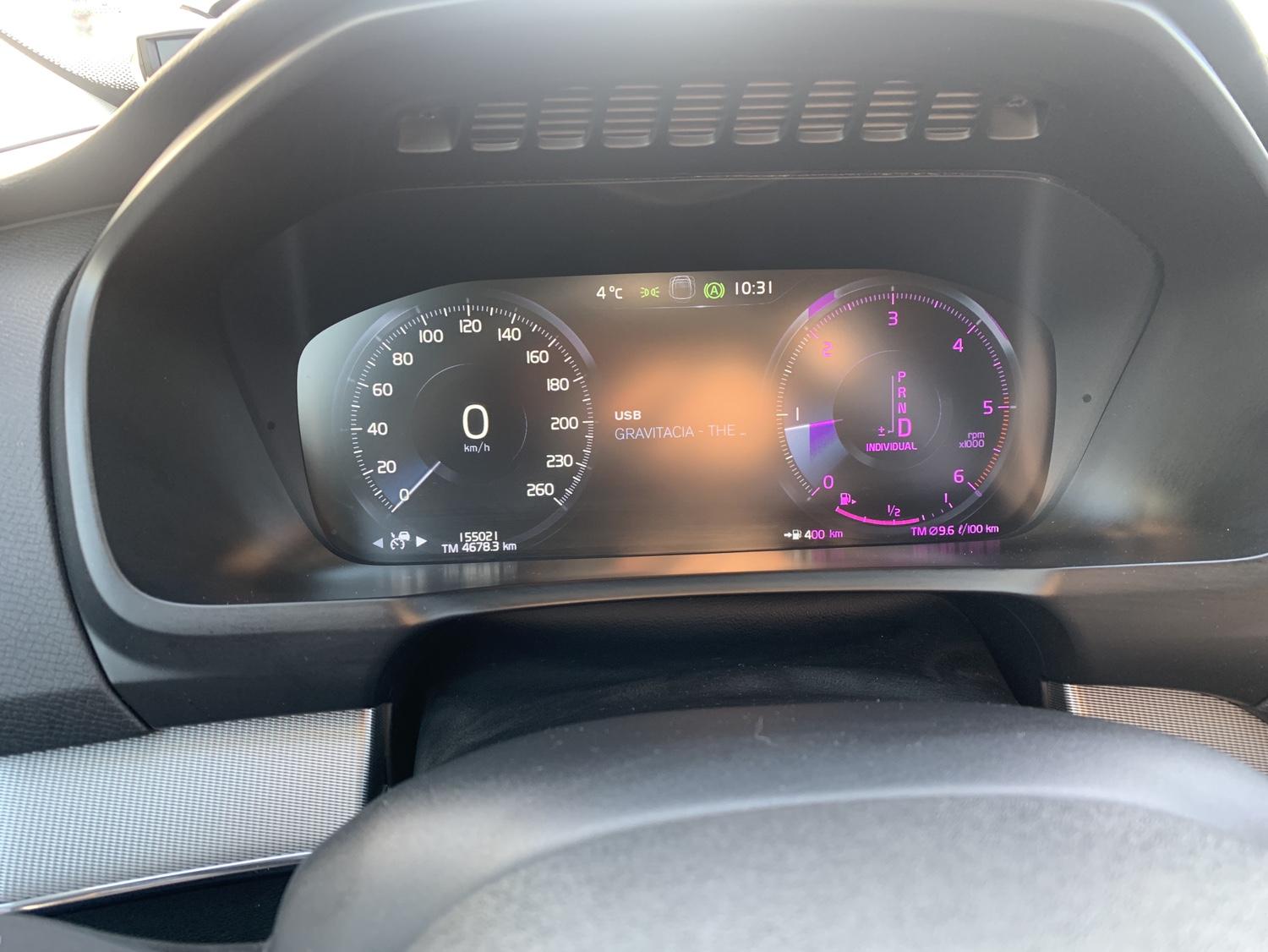

Добрый вечер! Нарисовалась проблема, часть щитка приборов светится фиолетовым, может кто сталкивался с такой проблемой ?
Завел спокойно, никаких ошибок, увидел что стал экран фиолетовой только в движении.

Такое бывает в телевизорах когда на подсветке белых светодиодов умирает люминофор, появляются такие сиренево синие пятна на экране.
Месяц назад меняли планки подсветки.
Тут без вариков с жк что-то…
Хотя можно попробовать отдать в ремонт спецам по ЖК экранам(планшеты, ноуты, ТВ) эти знают все хитрости экранов.
Попробуйте починить родной. Судя по всему снимается он несложно: https://www.swedespeed.com/threads/dead-cluster-screen-replacement.670446/
Заказал приборку, хочу вытащить и заменить только дисплей, во избежания поездки к дилеру. Приедет, попробую отремонтировать, отпишусь ))

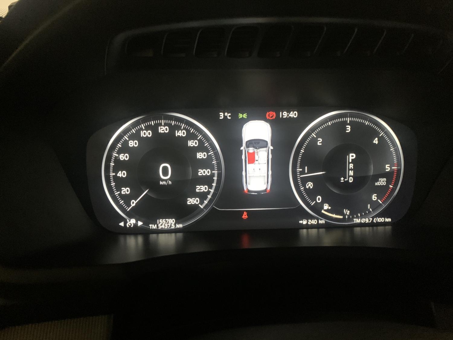

Решение проблемы помогло замена дисплея, заказал щиток в сборе, вытащил из него дисплей и заменил и все четко
