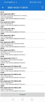

Всем доброго дня. Подскажите может кто сталкивался с проблемой, с наступлением сырой погоды начала глючить акпп, уходит в аварию.
Проверьте разъем на АКПП и пролейте его контакт спреем.Всем доброго дня. Подскажите может кто сталкивался с проблемой, с наступлением сырой погоды начала глючить акпп, уходит в аварию.
Кроме АКПП других ошибок нет?Всем доброго дня. Подскажите может кто сталкивался с проблемой, с наступлением сырой погоды начала глючить акпп, уходит в аварию.
Спасибо, попробуюПроверьте разъем на АКПП и пролейте его контакт спреем.
Есть.Кроме АКПП других ошибок нет?
в центральный блок вода попалаЕсть.
ИМХО, обратитесь к нормальной диагностике (Вида), а не к этой пародии. Только сегодня лечил на своем бегемоте такую же болячку, сняли сем, модуль коробки, модуль двигателя. Вс разобрали/проверили - все модули девственно чистые, контакты не окислены. Подозрение вызвали 2 предохранителя в моторном отсеке, хотя они и звонились но контакты были чуть чуть окислены, почистили, все собрали на место. Ошибок нет машина едет. Так что вот как то так.Есть.
