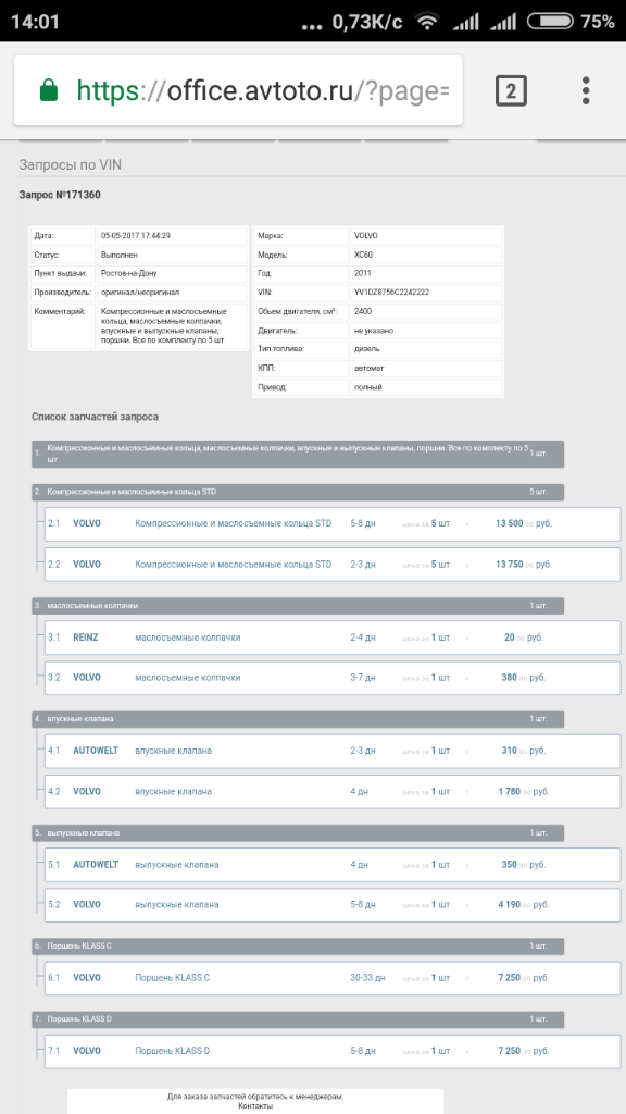

Вот решил проценить возможно предстоящий ремонт якобы очень надёжного двигателя. Мягко говоря слегка шокирован предстоящими затратами
С какими марками сравниваешь расходы?
Просто не слышал, что на 120000 км пробега им необходима капиталка, вот главный вопрос.
