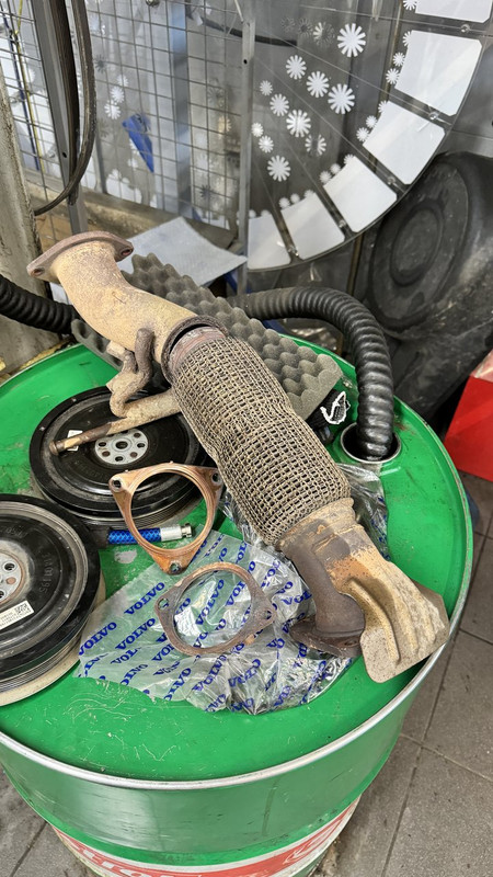

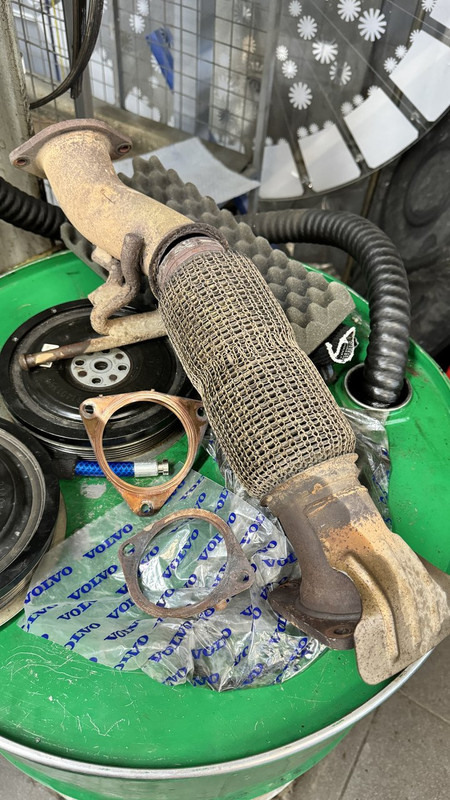

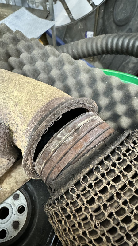

На сотке пробега у меня мой Ходок сильно осип Моя система активного выхлопа — детская шалость по сравнению с прогоревшей гофрой глушака
Друзья сказали, что это детская болячка, но если честно, не слышал о массовых прогарах, но наличие всех запчастей склонила меня в сторону этой версии, не держат сейчас на складах неликвид, все под заказ.

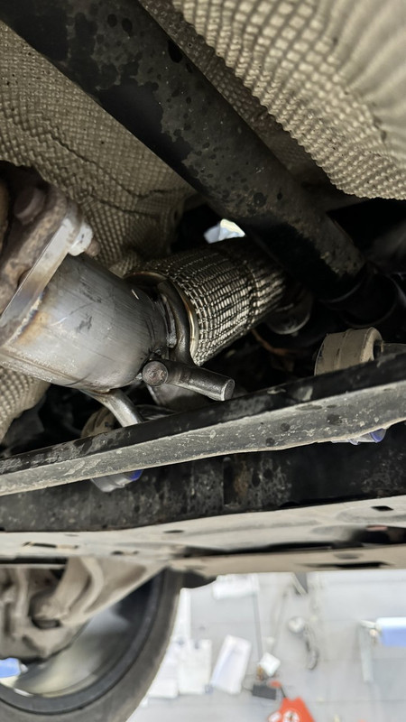

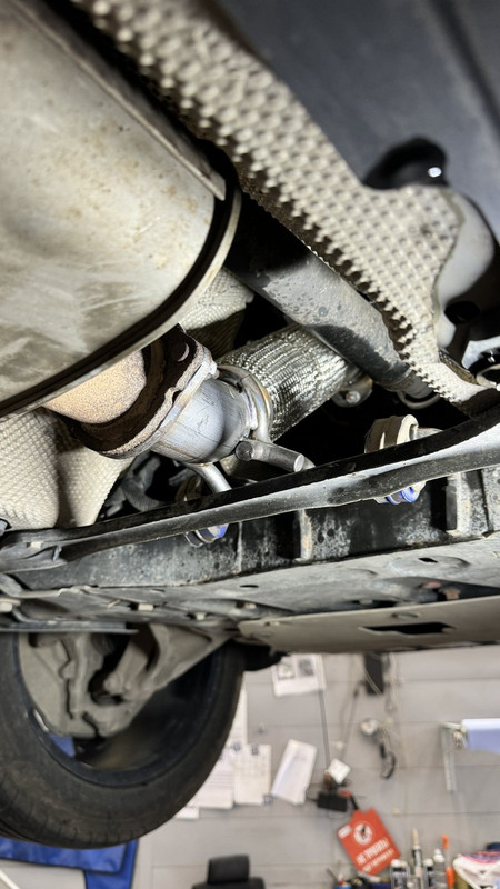

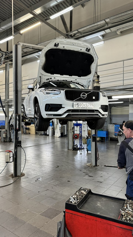

По итогу, да, прогорела гофра. Для замены сама гофра, 2 прокладки, 5 болтов. Все было в наличии в Volvo Car M1 где я сегодня благополучно все и заменил.
Нравится мне у них система отправки фото, даже когда ты там, можно не стоять под рукой и все видеть и контролировать. Так же предложили сохранить снятые детали, упаковали и положили в багажник, чисто по приколу согласился… может надо кому? Отдам самовывозом
Ну вот как-то так, теперь Ходок опять шепчет, а не рычит.
Применяемые детали:
Выхлопная труба — 31293841
Прокладка катализатора — 31338134
Прокладка трубы глушителя (R-69217 V8) — 8672278
Гайка М8х9.4 5шт. — 985901
