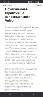

Всем привет, ребята сегодня был в другом сервисе Volvo сказали если бы я обратился к ним с ремонтом 01.06.2020 то они бы мне могли заменить по гарантии, потому что сейчас на Volvo с 01.06.2020 на запасные запчасти и если ремонтируешь у официалов то от них гарантия идёт на запчасти.
И если они мне заменяет прокладку и крышку то на это будет гарантия пожизненно. Правда этот ремонт стоит 980€.
