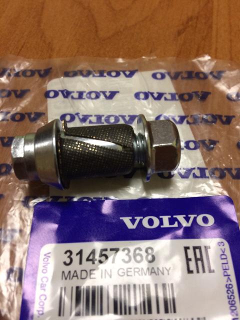

Медная самопальная втулка? Есть готовое решение от производителя, там графит армированный. Да, не очень бюджетное(это вольво) но и не страшно дорогое, получаем надежную конструкцию не требующей смазки
Да, другой конструкции ось-вставка и медный вкладыш. Точно надежнее оригинального графитового вкладыша. Медный вкладыш тоже не требует смазки, хотя я смазываю для консервации от коррозии.
Что значит «то же требует смазки»?
Графит не смазывается.
