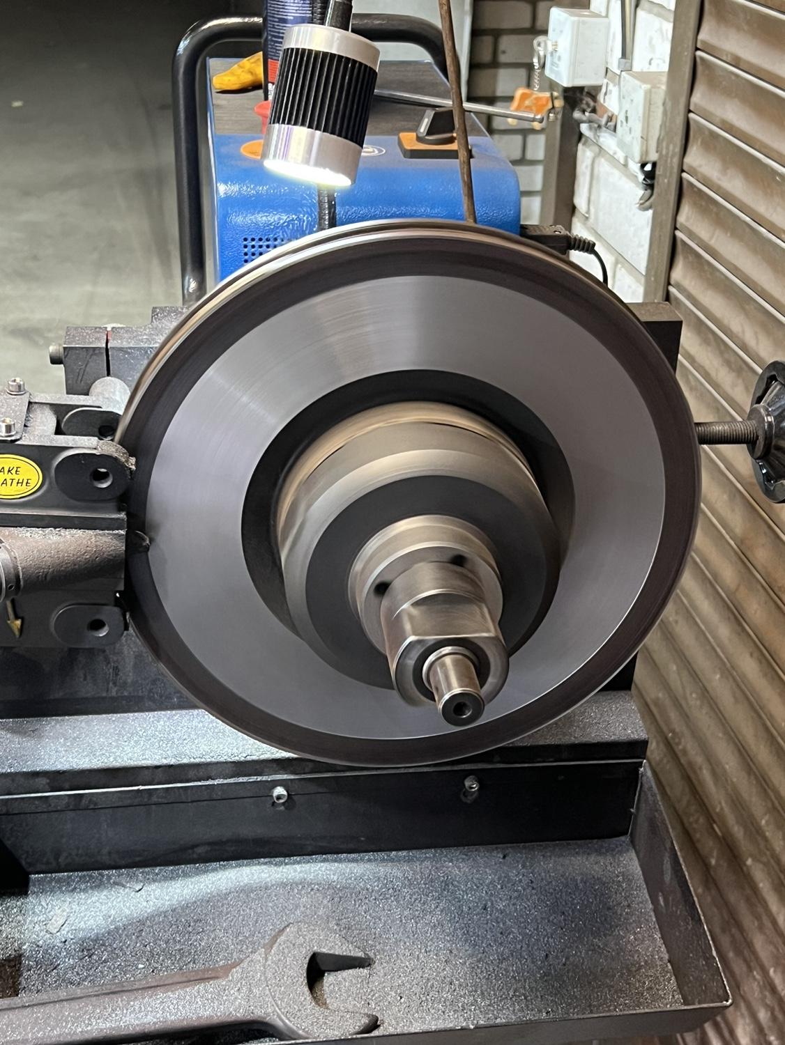

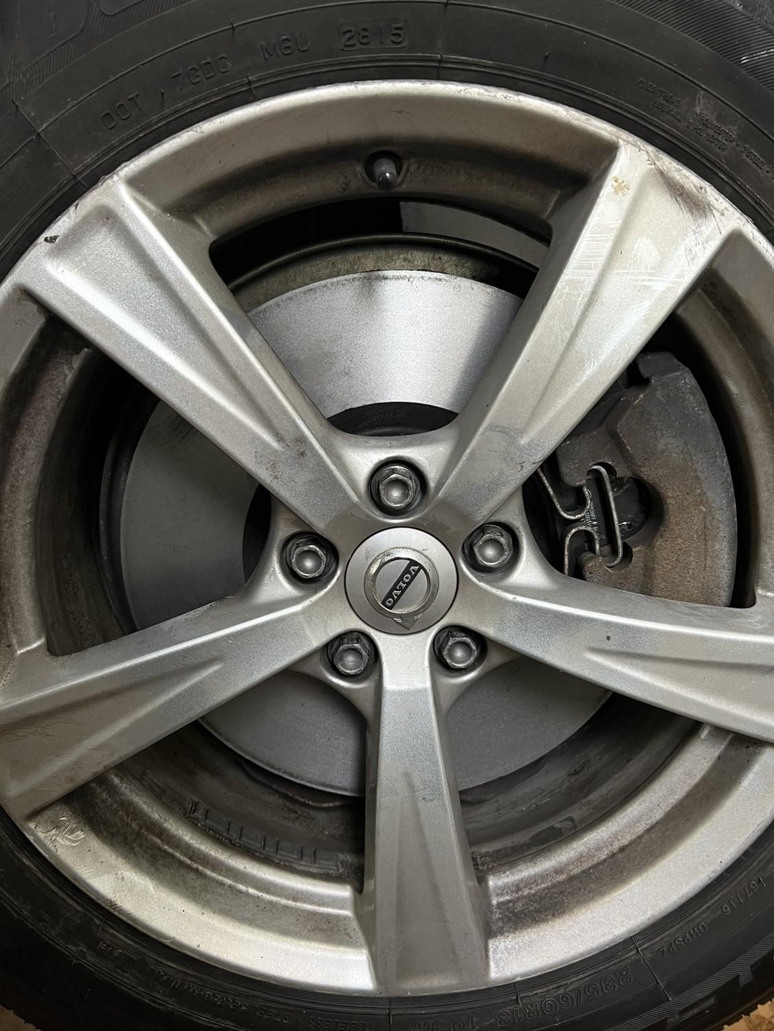

Получилось очень здорово. Снимают микроны. Экономия 29000₽. Пробег на момент ремонта 73800км
Что за контора? И сколько обошлось?
Какая толщина диска получилась после проточки?
Не измерял. Сняли несколько микрон. Сказали еще столько же проеду.
5500. Перед. Все снимают, чистят. Точат. Можно стоять и смотреть.
По времени~2 часа. Москва, Винокурова 11к4.

Тормоза отличные. Все норм. Я же вижу глазами сколько было и стало.
А можно для понимания.
Вот например родная толщина диска 24мм, допустимый остаток 22мм.
У меня например 22 или 21.5, в этом же случае проточка ничего позитивного - не даст?
Схожу померю. Напишу)))

Задача была простая, поставить новые колодки, убрать неровности и буртик сверху и снизу.
Посмотрим как и что.
Экономия с учетом оригинала, на лицо.
Купить новые всегда успею.
Думаю 20000-30000 км, проеду. У меня пробег в год 12300 км))

Кому интересно. После проточки проехал тысяч 10. Более года. Все супер. Диски ровные.

Проехал более 12-13 т км. Диски ровные. Торможение супер. Колодки брембо. Ничего не скрепит.
А вот зад поменял на Отто Зимерман. Просто супер диски, ноль коррозии. Я счастлив
Проехал если точно, с даты проточки, 16500. Все супер

Решил присоединится к обсуждению. На всех авто ,пригнанных из штатов биение руля и тормозной педали. Понятие причины пришло не сразу. Но пришло. Машины стоят по несколько месяцев, тормозные диски ржавеют. В месте ,,контакта" колодки с диском корозия идёт глубже. После начала поездок ржавчина стирается, но вместе контакта остаётся углубление-оно и даёт биение. Решение простое и не дорогое-проточить диски! Другое решение-замена дисков и колодок-тоже простое но дорогое. Тут решайте сами. Я проточил-1.5 часа работы и 2500р,передние. Биение ушло полностью. Диск стал тоньше не более чем на 1мм. На всех авто пригнанных из штатов тормозные диски в очень хорошем состоянии-но ржавые. Точить можно смело.
Есть параметры по износу, точёные уменьшают эффективность торможения из-за более раннего нагрева и склонны в последствии к биению , что очень заметно если повело передний диск! У меня диски эксплуатируются на два комплекта колодок, дальше только замена!
На старой работе был станок для проточки тормозных барабанов и дисков с нелинейной подачей (рисок от проточки нет), точил разные диски и много раз, если размер в допуске - то почему бы нет?
