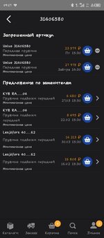

Всем привет, недавно купил своей супруге V40 СС 2014 года дизель, после покупки сразу около 120 вкинул в нее, теперь вдруг неожиданно встал вопрос передних пружин пружин, лопается постоянно левая пружина. В сервисе сказали, что новая стоит 35000 рублей, нужна пара и аналогов нет, подскажите, как можно решить проблему с пружинами и почему они лопаются. Как можно съэкономить, нахожусь в Нижнем Новгороде. Всем добра!
Номер пружины есть?
Всем привет. Подскажите пожалуйста по передним пружинам. Volvo V40CC 2015г. выдаёт несколько артикулов оригинала. Какой выбрать,чтобы точно подошли и ести сейчас альтернотива оригиналу? Зараннее Спасибо!
Здравствуйте. Для правильного подбора нужен VIN автомобиля
