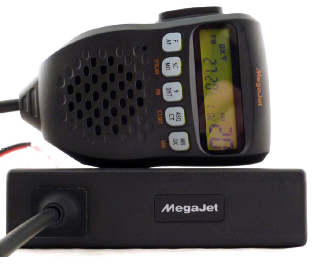

У меня на прошлой был Мегаджет 555 тюненый.
Долго выбирал, много было. Взял его по причине совмещения в тангете и микрофона и динамика и полного комплекта управления. Настройка антенны- алхимия.
Ну как-то так
Думаю то, что нужно!! Как раз под сиденье влезет, а тангета на сидение !!!
Можно в багажник под обшивку крыла! Там и запитать от акб. В комплекте есть очень длинный кабель для тангеты, можно протащить через салон!
