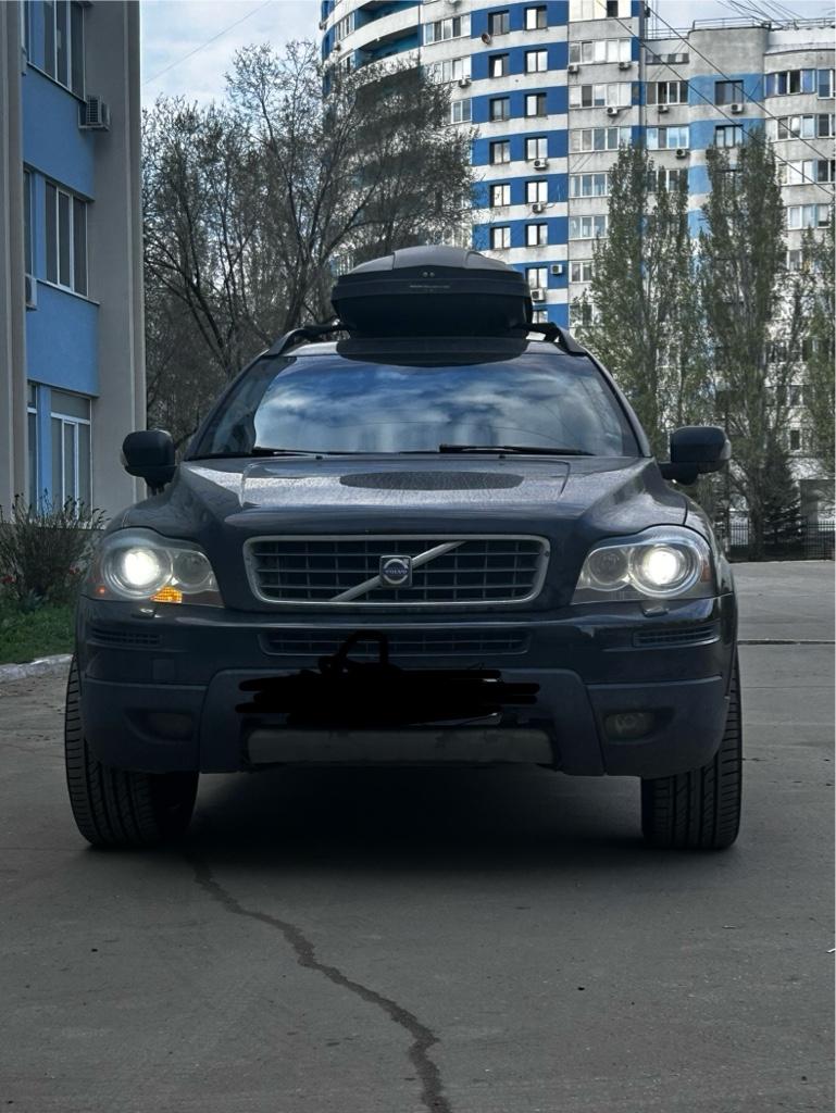

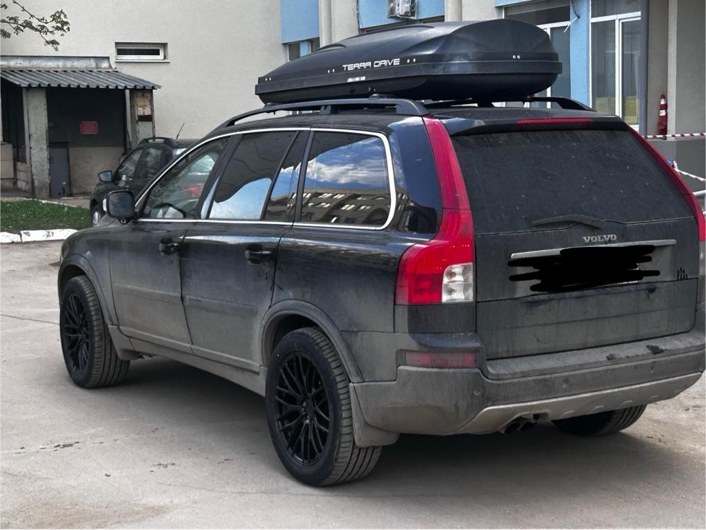

Все, воткнул новые тапки. 255/50 R19 только вылет не по госту. 40 (вместо 49).

Вроде не сильно вылезли,а ширина диска какая?

У меня прямо в ревень с родными расширителями арок. Ширина 255
Как по мне - кому как :) но потерять 3 см в высоте резины по нашим дорогам так себе идея :) Тож рассматривал смену на своем бегемоте, но не стал заморачиваться, остался на 17
ЗЫ И менять родной вылет без перетряхивания подвески - игра в одни ворота. И все не в пользу владельца, как показывает опыт.

Да, у меня тоже есть опасения про низкий профиль. Знакомые пробивали колеса на кочках. Но тут так вид преобразился, не удержался.
Посмотрю, покатаю. Будет опыт.
