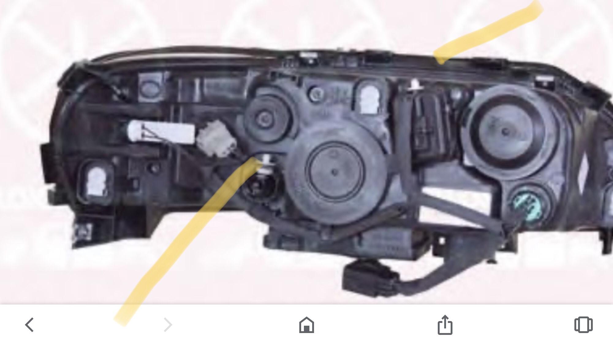

Всем привет , как отрегулировать фары , был ксенон , щас обычные галогенка автокоректоры отключены , подключать очкую что бы не спалить ((((( если до меня не спалили ! Как их поднять не знаю светят на днище ))))) . А так же стекла снимаются на s 60 2.5 awd ? Кто знает расскажите пожалуйста .....
Вот регулировка.Стёкла на герметике и защёлках,снять можно аккуратно,потом опять герметиком заливать!
Чтобы снять стекла нужно разогревать герметик, не разогревая скорее всего лопнет и стекло( пластик) и фара.
