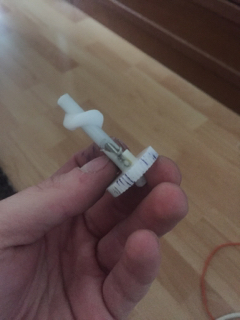

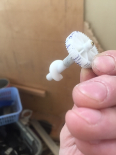

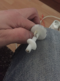

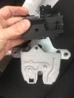

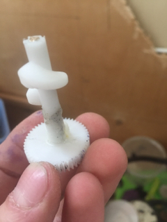

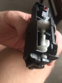

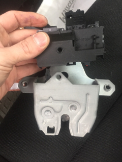

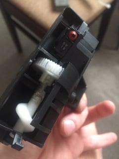

Электропривод замка срабатывал,но не отпирал сам замок багажника!Вскрыл,разобрал,а там оказывается пополам сломался пластиковый змеевик(х/з как правильно)!Вставил штифт,поксиполом восполнил промежуток который выкрошился.дал просохнуть,собрал и все работает!
Может кому-то будет полезно!
