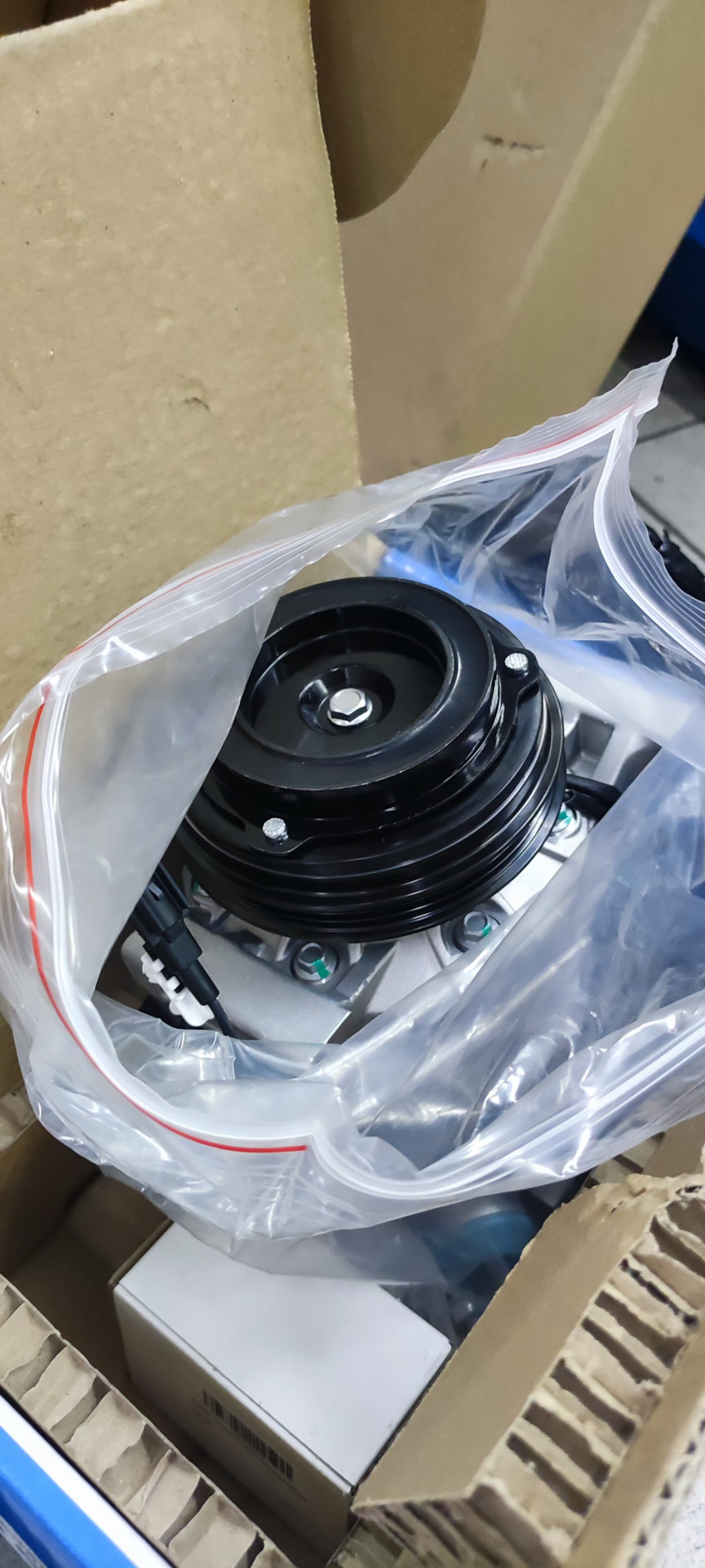

Можно было бы сдать в ремонт старый, но времени на ожидание, как казалось, нет. После долгих размышлений, принято решение покупать все позиции от KRAUF:
Krauf KCS1120SZ — Компрессор кондиционера — 22 000 руб.
Krauf KRC1141RR — Радиатор кондиционера — 7 000 руб.
Krauf KVC0126YU — Клапан кондиционера расширительный — 1 200 руб.
Новенький китаец ждет своей очереди

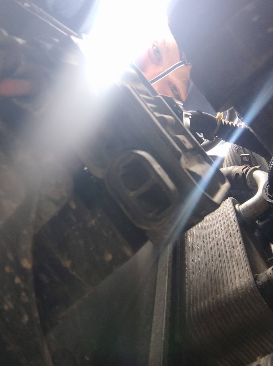

Первым делом, сняв защиту, стала видна неприятность со старым компрессором — из соединения текло масло компрессора. Ну и далее все по знакомой процедуре. Не буду вдаваться в подробности, но все шло к тому, что все будет хорошо, однако… не сработал вентилятор системы охлаждения двигателя… провал, маза фака… но кондей еле-еле задул прохладным и уже появились четкие очертания результата
Надо сказать, что еще на каждом моем ТО, Вида показывала ошибку вентилятора охлаждения. Причем принудительно все скорости на нем включались, поэтому история была расценена как регулярный глюк системы и должного внимания не получила)) А зря… в итоге попадос еще и на вентилятор системы охлаждения…
