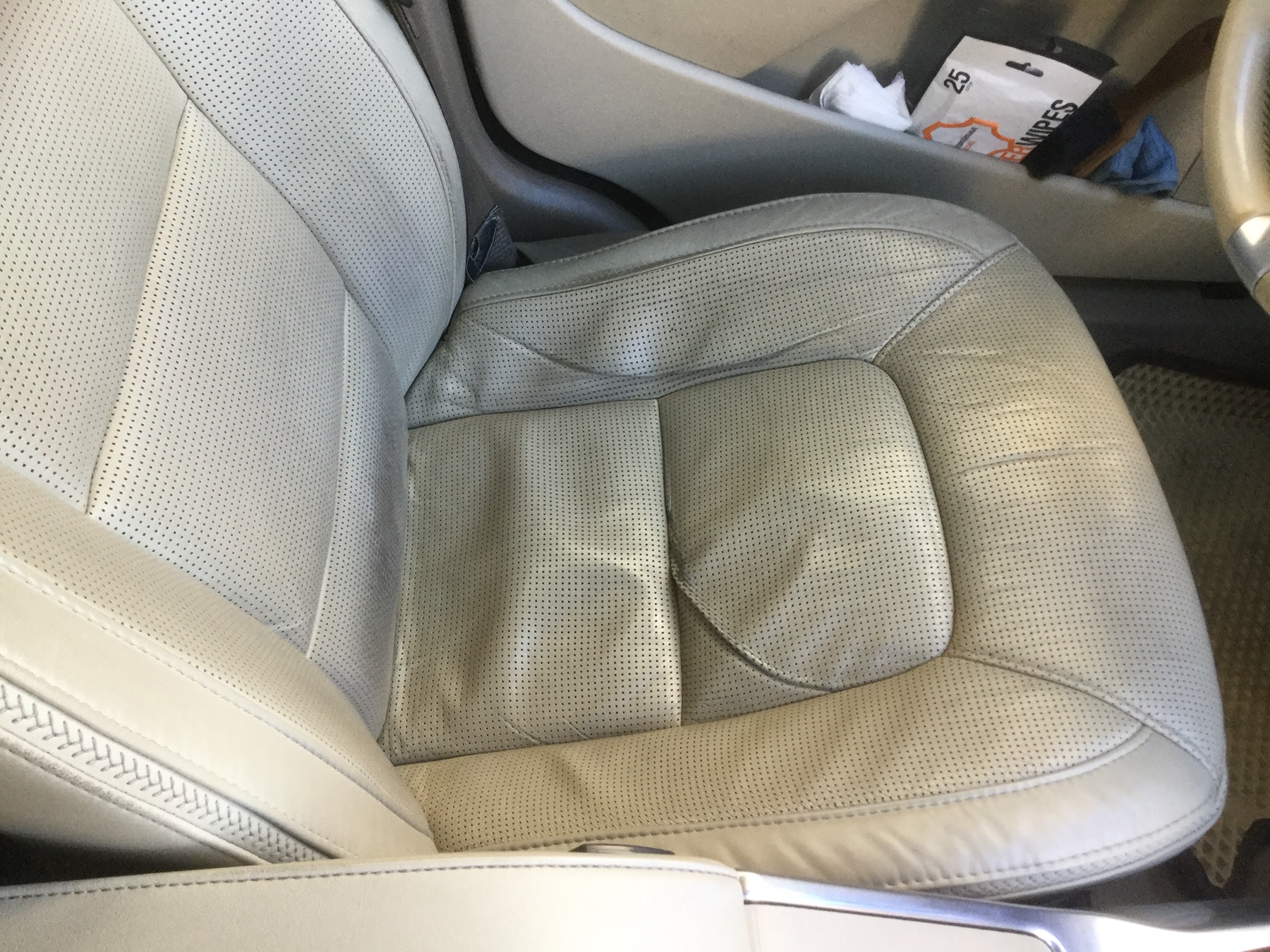

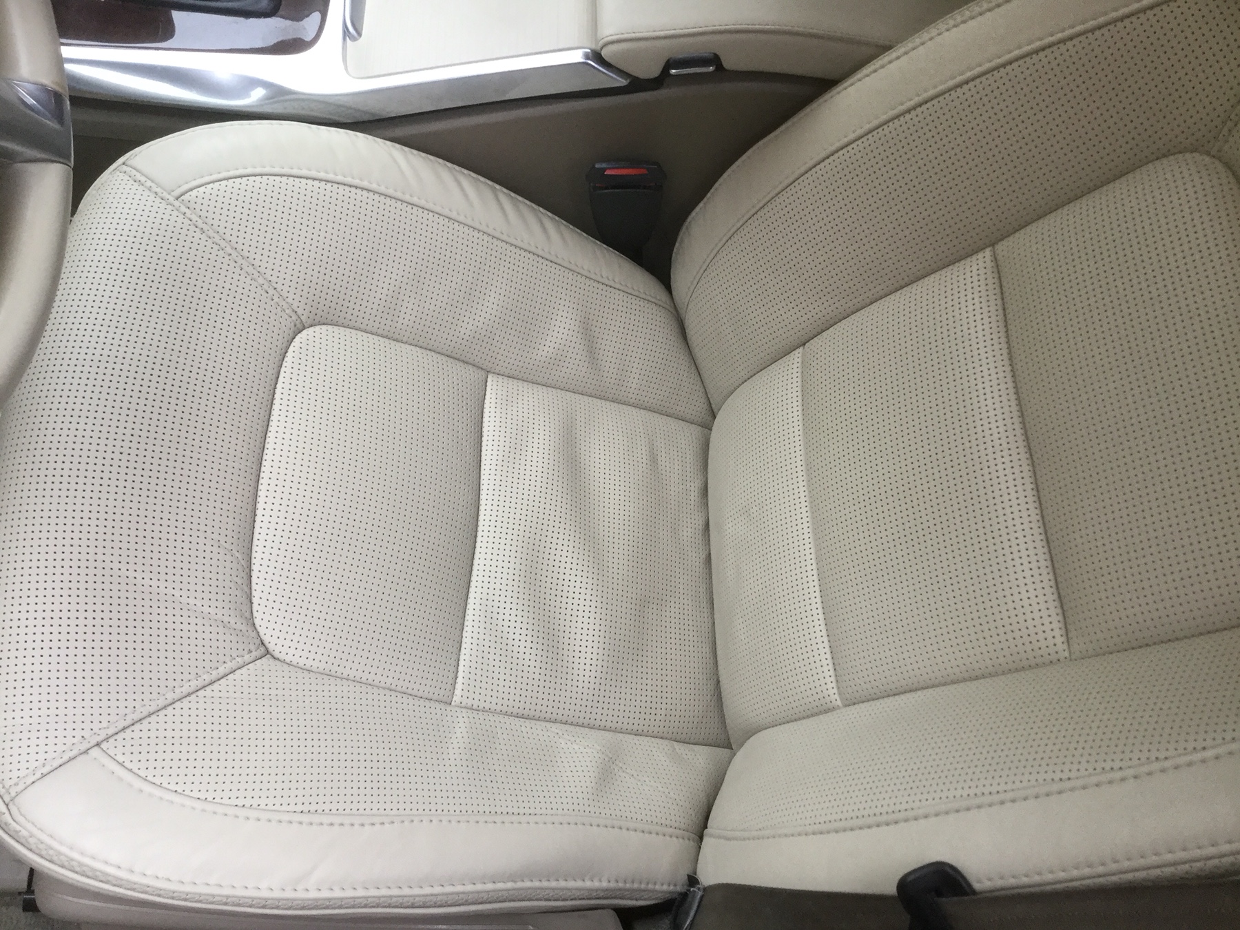

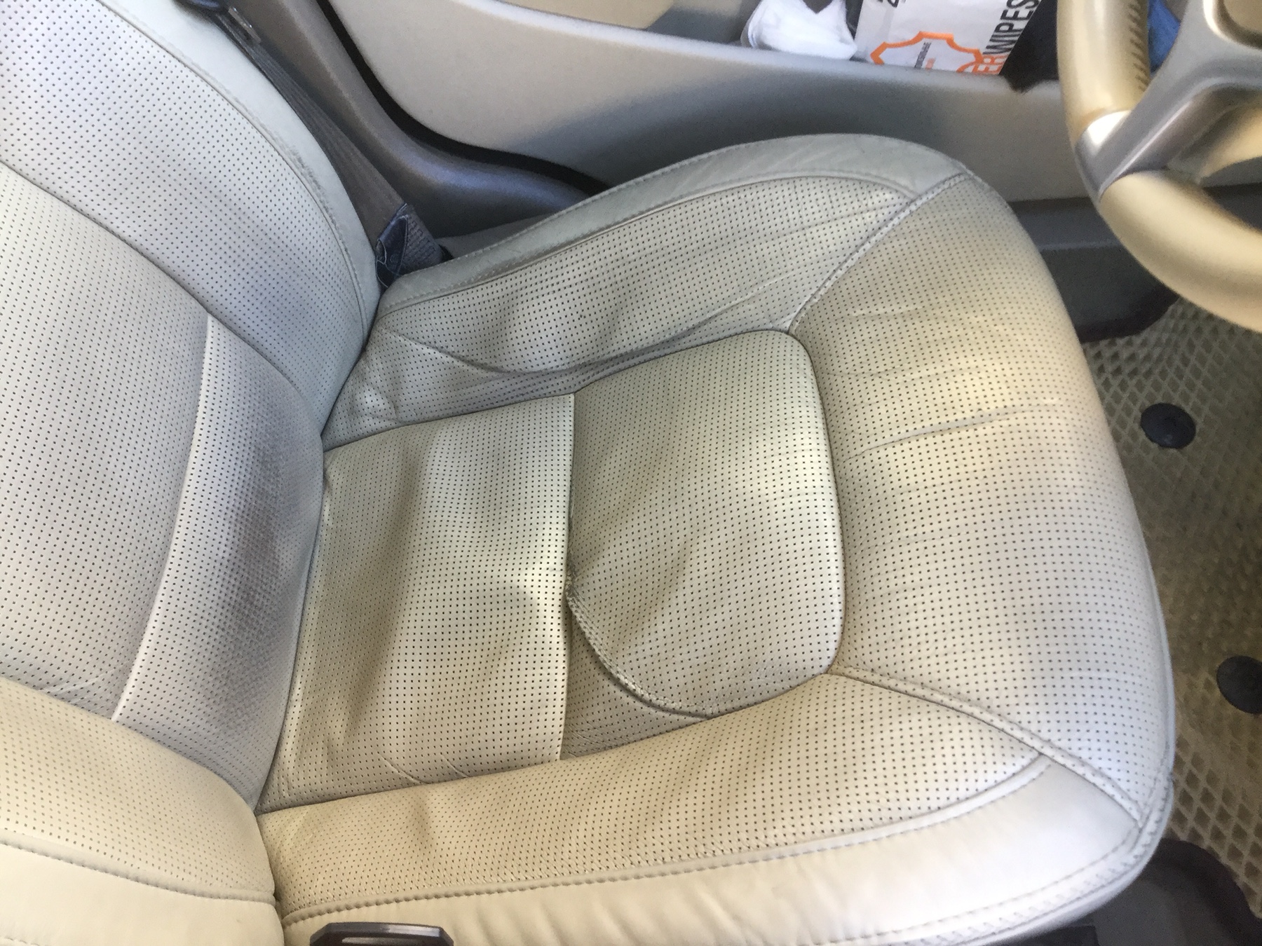

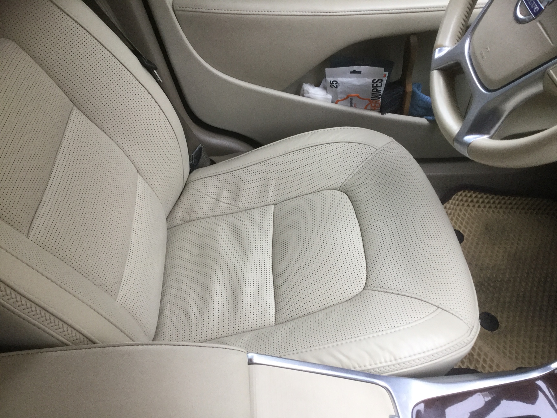

Дошли наконец руки и до водительского сиденья. Уж очень оно меня печалило в каждый раз как открывал машину. Все понимаю время, эксплуатации, все не вечно. Нашёл Ателье, мастер сказал что сделает не перетягивая новую кожу, смысл распороть существующие, поднаростить наполнитель и натянуть заново излишки обрезать и естественно покрасить. Результатом доволен.
Результат

хорошо сделали. кожу не меняли?

Неужели в вольво так сидения в такое состояние приходят?
И не только на volvo, обычная ситуация со светлыми сиденьями, если за ними не следить...с темными тоже самое, просто не видно:)
