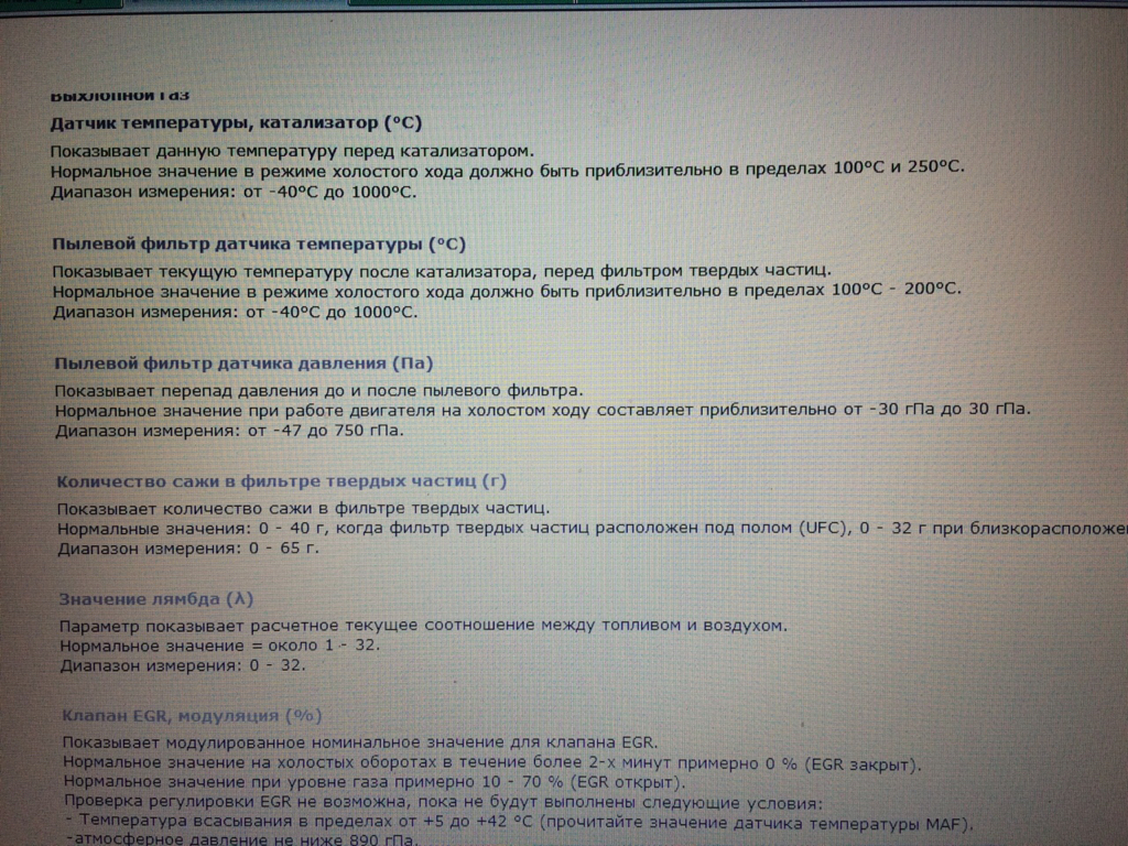

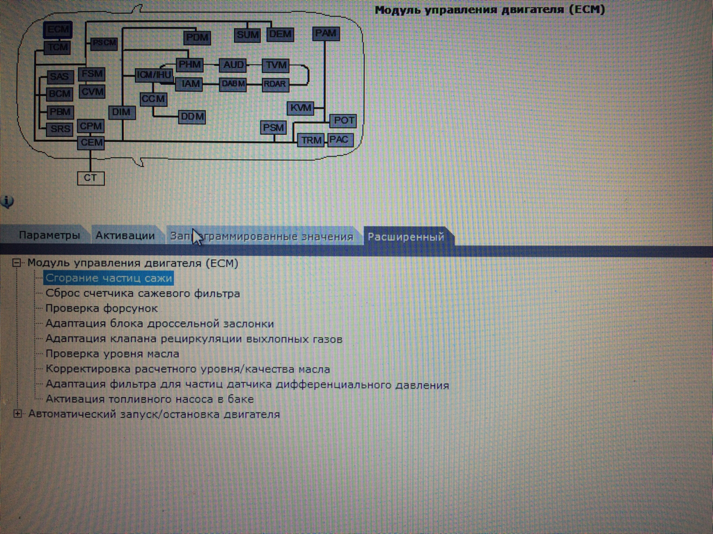

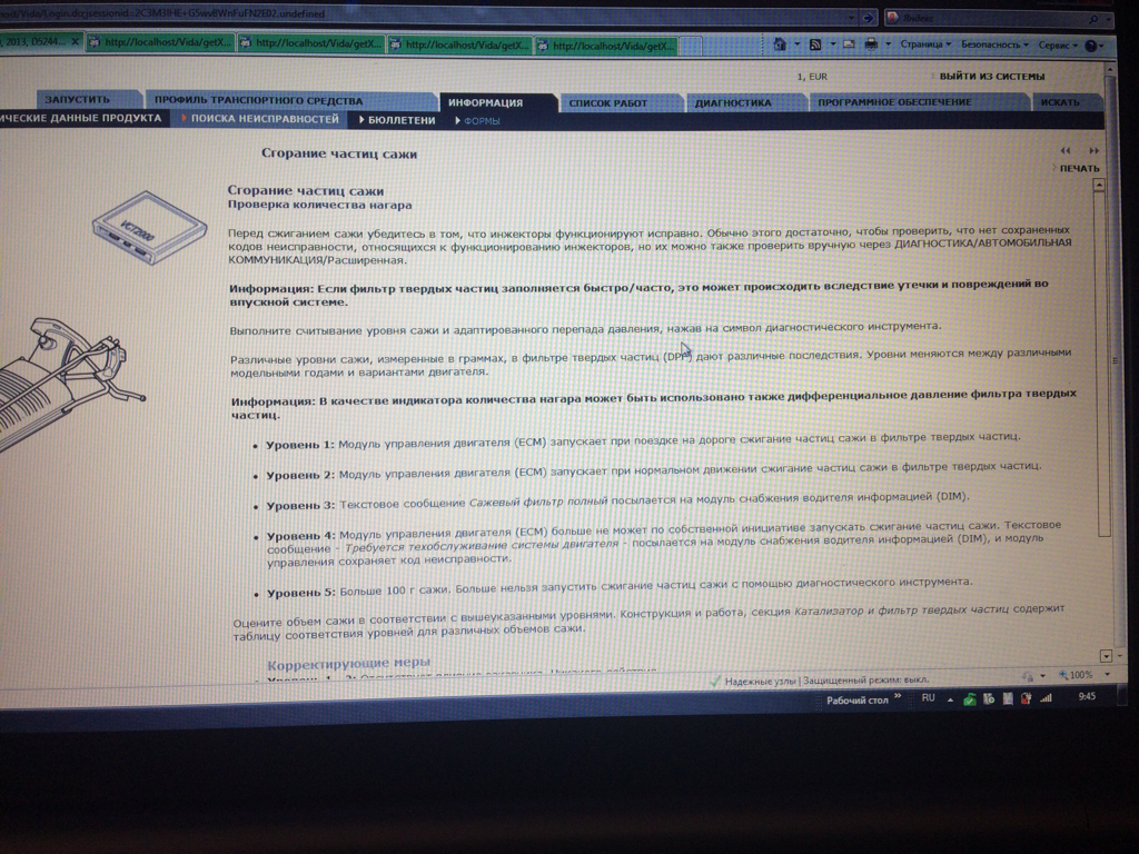

Сажевик ли? ????
Я как раз в этих годах но фильтры не вечные, плюс режимы езды, плюс качество топлива.
Прожиг принудительный у шведов хорош конечно, на предыдущей был убогий в сравнении но там его научились вырезать. Говорят что и у вольво за рублей 30 кастрируют. Мои мозги(Т17) попадают на более сложную процедуру, до меня вырезали без снятия мозгов через разъём а мне придётся снимать и подключаться на прямую. Но все делается. Погляжу, может соберусь и убью сажу и егр впридачу. Пока наблюдаю...
В 12-13 годах шведы обновляли софт, оптимизировали алгоритмы прожига, поэтому массовая проблема ушла
