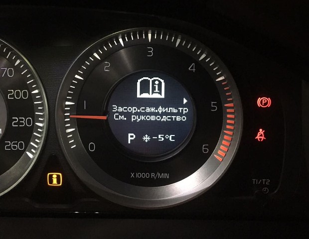

О необходимости посетить станцию технического обслуживания оповестит умная электроника автомобиля
При городской эксплуатации автомобиля в сажевом фильтре скапливаются отложения, которое по истечение определенного временного интервала могут ограничить пропускную способность выпускной системы двигателя. На приборной панели загорится ошибка, система ограничит мощность двигателя. Самостоятельно сделать Вы ничего не сможете - придется ехать в сервис.

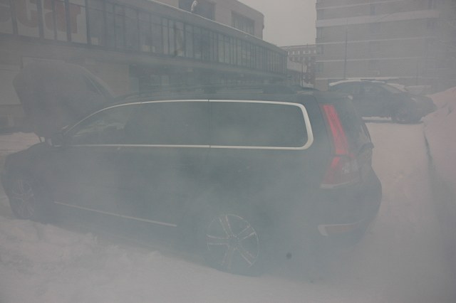

У Volvo XC 70 предусмотрена автоматическая очистка сажевого фильтра, но ее активация происходит при определенных условиях - как правило это длительный режим работы на повышенных оборотах двигателя, который характерен для движения по трассе на высокой скорости.. Если при движении из выхлопной трубы повалил черный и сизый дым - не стоит беспокоиться, запустилась система "прожига" сажевого фильтра.

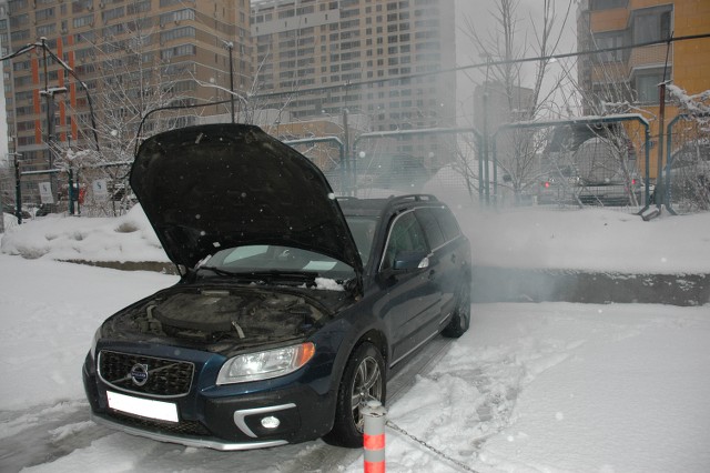

Проводить обслуживание («прожиг») сажевого фильтр следует на СТО, которое обладает специальным оборудованием, которое определяет степень загрязнения и запускает определенный режим работы двигателя.

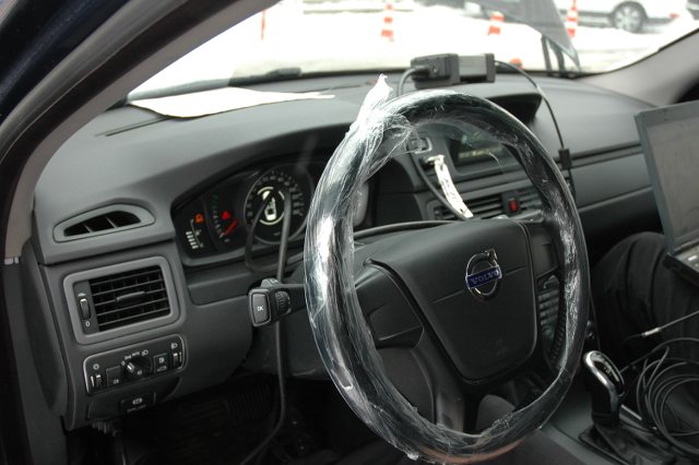

Подключаем оборудование и запускаем двигатель
Процесс « прожига» сажевого фильтра на Volvo XC 70

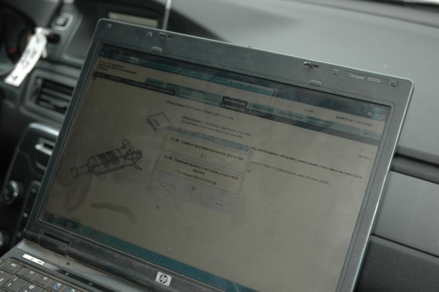

Контроль количества отложений в сажевом фильтре.
Поэтому при каждом техническом обслуживании следует выполнять проверку состояния сажевого фильтра и количества отложений с помощью диагностического оборудования - при необходимости проводить обслуживание.
