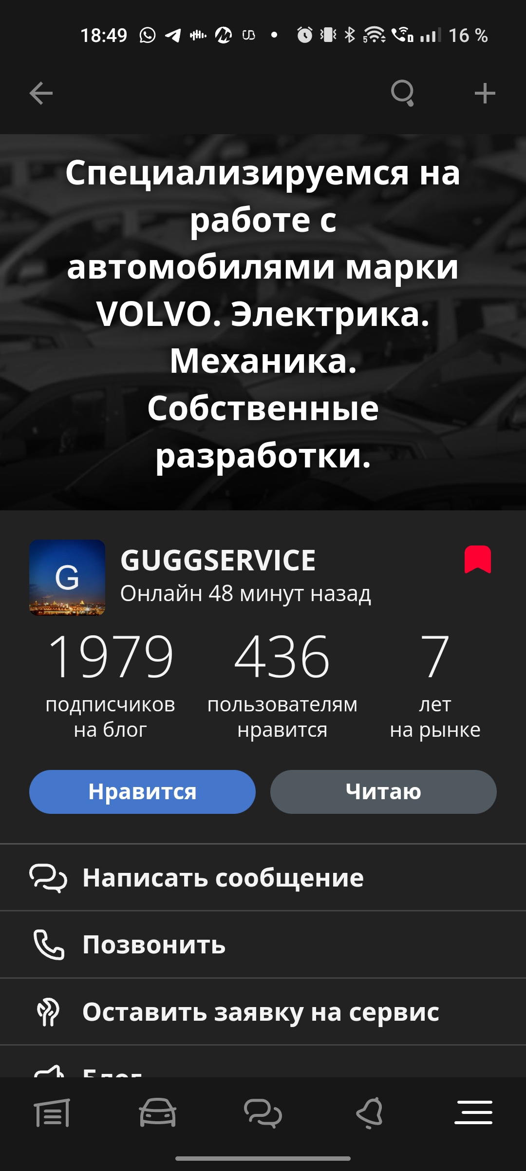

Т.к. вы живёте в Москве, то у вас есть возможность обратиться и к электрикам, которые занимаются такой электроникой, у вас такие специалисты точно есть, хотя бы для того чтобы убедиться или наоборот в данном диагнозе.
и не поспоришь
тогда к коллективному разуму еще вопрос ))
4) кто у нас известный / проверенный специалист по нашей платформе? электрика, в Москве
и не поспоришь
+7 963 779-46-03
Отправлено с моего MT2111 через Tapatalk
